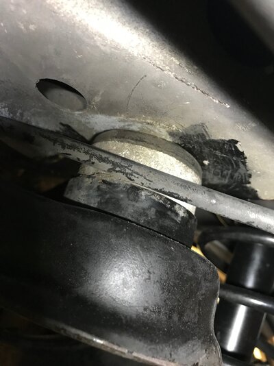

Ich habe auf beiden Seiten die Dämpfer erneuert und in dem Zuge die Radhäuser und die Hinterachsaufnahmen von Rost befreit und geschützt.
Dafür auch die vier Schrauben gelöst und die Achse ein wenig (1cm) abgelassen.
Nach dem Anschrauben (90 Nm + 60 Grad) liegt die Hinterachse rechts hinten aber nicht mehr am Unterboden an. Zwischen Buchse und Boden sind 5mm Luft.
Angeschraubt wurde mit entlasteter Feder.
Die Achse wurde mit Wagenheber hochgedrückt bis sie am Boden anlag. Dann wurde geschraubt.
Woran liegt das?
Was kann ich tun ?
Eine große Runde fahren hilft nicht.

an dem Rahmen sind zwei verschiedene Buchsen verbaut. Ich meine die vorderen liegen mit dem Gummikragen an, die hinteren nicht. Aber der innere Kern muss bei allen vieren anliegen. Also mal in den Spalt schauen. Hört sich aber so an, als wenn das jetzt OK wäre.

Der Kern liegt schon an. Von der Schraube (Gewinde) ist nichts zu sehen.
Ja, hatte ich mich auch gewundert als ich den Träger ausgebaut hatte und vor kurzem einen Blick auf die Buchsen geworfen hatte. Hab dann eine Google Bildersuche zu beiden Nummern gemacht und Bilder gefunden, die zeigen, dass das so gehört.
Aber nur auf einer Seite?
Denn links legen beide Buchsen an.
Werde alles noch einmal lösen bei auf dem Boden stehenden Wagen.
Vielleicht läuft es ja auch auf einen Satz neue Buchsen hinaus.

Also für beide Seiten:
- Gummikragen der vorderen Buchse reicht auf die gleiche Höhe wie der Kern, sollte also ohne Druck anliegen.
- Gummikragen der hinteren Buchse liegt knapp 4mm tiefer, sollte also ein entsprechender Spalt bleiben.
Dürften originale Saab Buchsen sein, Kragen ist umlaufend ohne Unterbrechung.
