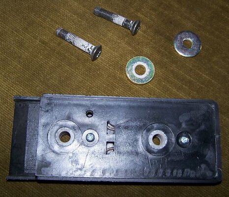

habe jetzt seit ein paar Monaten endlich einen klassischen 900er :biggrin: (Combi Coupé Baujahr 93) und das Forum hat mir schon des Öfteren weitergeholfen. Gestern wollte ich aber zum ersten mal die Rücksitzlehne umklappen. Also Rücksitzbank hochgeklappt und Lehne entriegelt und dann ewig erfolglos versucht die Hinteren Kopfstützen abzunehmen :mad:. Ist das deren Ernst, dass man die gesamte Halterung von der Lehne mit je 2 Torx abschrauben muss oder habe ich mich einfach nur blöd angestellt und einen Trick übersehen. Bitte helft mir, denn ich will ungern mit dem Schraubendreher meine Rücksitze umklappen müssen...
Hier noch ein Bild von der Halterung, sieht ein bisschen so aus als ob da Federn drin wären.
mfG und danke im Voraus
Einfach rausziehen.
Ernsthaft? Mit wie viel Kraft muss man da bitte ziehen? Habe bei sowas immer Angst was abzubrechen.
ohne hilfswerkzeug zur mutwilligen zerstörung - brecheisen o.ä. - kannst du da nichts abbrechen
bissl hin und her rütteln & gleichzeitig ziehen mag helfen
Okay, Danke. Werde es nachher direkt nochmal versuchen...
Da ist nix gesichert - einfach nur rausziehen. Wär auch sonst zuviel Akt beim Rückbank umlegen.
Hat geklappt aber nur mit erheblicher Gewaltanwendung. Hatte die Vorbesitzerin die letzten 20 Jahre wohl nie rausgezogen...
