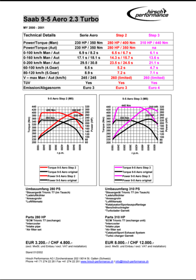

Guten Tag Liebe Saab gemeinde
Weiss jemand ob Hirsch Performance auch eine Leistungssteigerung für den 230ps Aero angeboten hat. (Ausgeschlossen von den Trolls)
Ich lese/sehe immer nur die 280ps Leistungsoptimierung von dem 250Ps Facelift

Moin Ramon9-5
Ich hab noch einen uuuuralten Link in meinen Bookmarks.
Darüber konnte man wohl alle Leistungssteiuerungen (und sogar nach Land sortiert!) sich in einer Auswahlliste anzeigen lassen.
Vielleicht hilft der dir ja etwas weiter!?
http://extranet.hirsch-performance.ch/data/Index/index/market/49/year/B
Ich hatte mal meinen alten früheren 2002´er 2.3 t arc gehirscht (das hat neben Spritzigkeit wirklich ca. auch noch 1l Spritersparnis gebracht!).
Für mein aktuelles 2011´er "Drömbil" gabs in D wohl aber keine offiziellen Angaben.
Hallo Mac du hast mir sehr geholfen danke!
Für mein 9-5 gab es demfall eine leistungsteigerung auf 280ps/310ps die 310ps ist der Troll

Hallo Liebe Saab Gemeinde
Ich habe ein etwas sonderbares Anliegen.
Folgendes ich habe mein Saab 9-5 bj2000 auf ca 280ps Getunt. Hirsch hat ja dohtsmal auch für die 230PS Versionen eine 280Ps leistungssteigerung angeboten. Weiss jemand gab es für den Schweizer Markt einfach ein Beiblatt oder musste es man es mit Gutachten zum Strassenverkehrsamt eintragen gehen.
Meine Idee ist ggf ein beiblatt oder Gutachten organisieren für die Hirsch leistungssteigerung sodass ich auf der sicheren seite bin

Nach meinem Wissen wurde früher von Hirsch da was angeboten aber leider ist da mittleiweile über Hirsch selbst nichts mehr zu bekommen. (Hab über einen Vertriebspartner versucht an was zu kommen) alternativ gibt es noch Maptune / BSR und Noobtune die noch etwas anbieten.
Ich gehe mal stark davon aus, das du das entsprechende Gutachten suchst?
Wenn ja, dann frag bei Hirsch mit deiner Fahrgestellnummer an. Sollte dort dein Fahrzeug gelistet sein, bekommst du von denen auch das Gutachten dazu.
