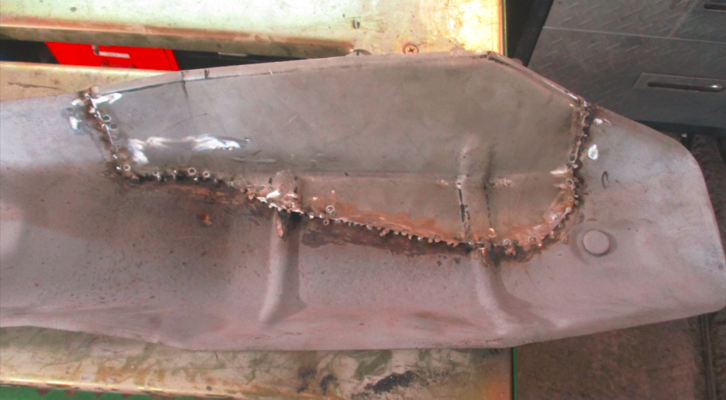

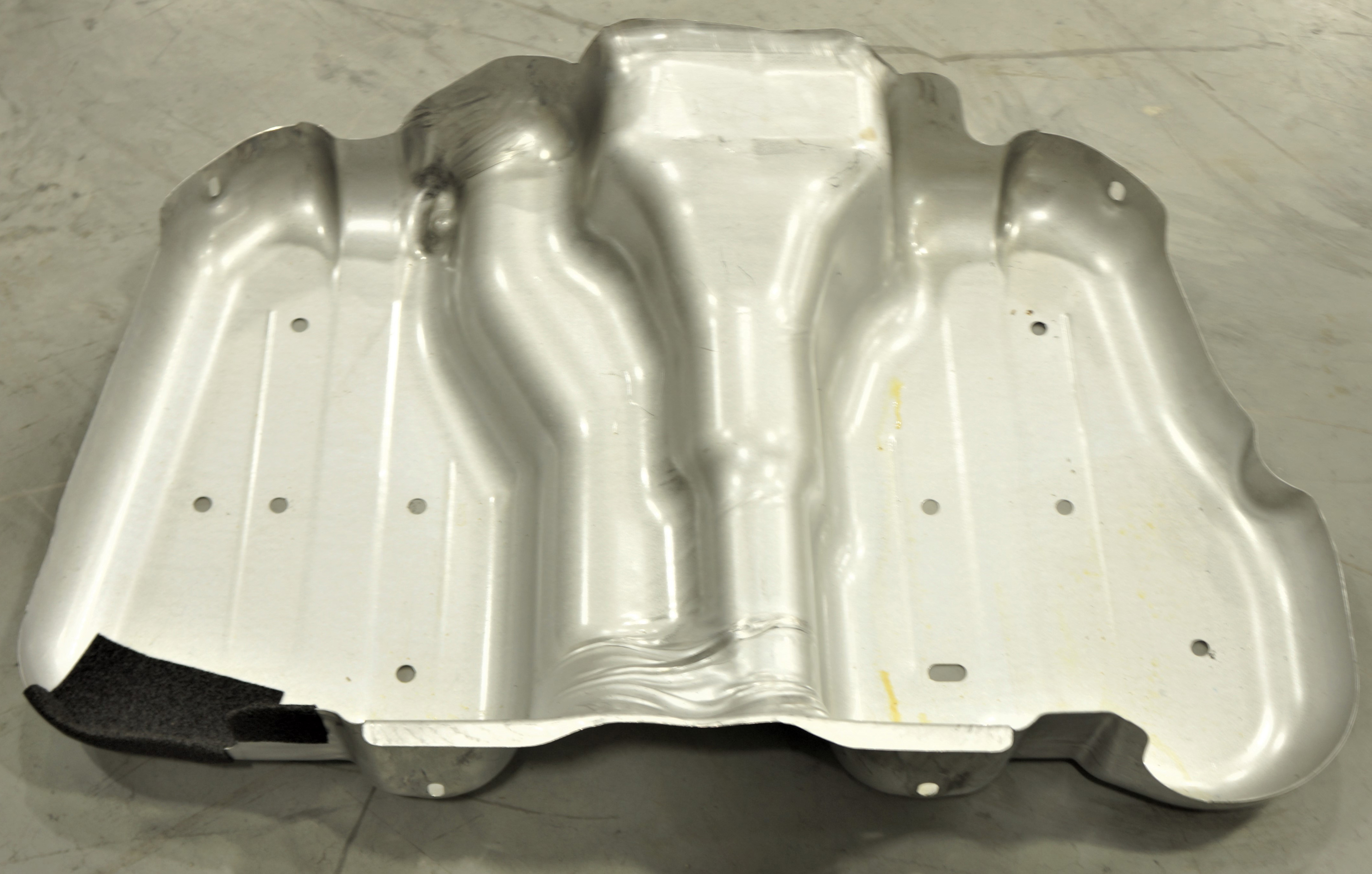

Mal wieder ein leidiges Thema. Der Hitzeschild am Tank , der ja seit einiger Zeit nicht mehr lieferbar ist, hat sich aufgelöst. Mein Saab ist n Y09 2.0 XWD.
Hat jemand noch einen (kann auch gebraucht sein) liegen?
Weiss jemand ein vergl. Teil was modifiziert / passend gemacht werden könnte?

Das Teil ist auch aus Alu, oder? Was heißt denn bei dir hat sich aufgelöst? Nur mal wieder an den Befestigungspunkten weg gegammelt?
..ne, ist aus Stahl. Weggegammelt, Aufgelöst...
Leider ist die Suche danach derzeit aussichtslos, habe ich auch gerade durch.
Bei meinem wird jetzt mit GFK nachgeformt wo erforderlich, um dann nachher mit Hitzeschutzmatten beklebt zu werden.
Wenn gar nichts hilft: Altes Blech abformen (Baubohlen) und dann ein neues formen? Blech ist ja vergleichsweise dünn. Falten sollten auch nicht stören.

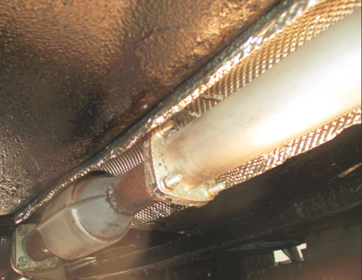

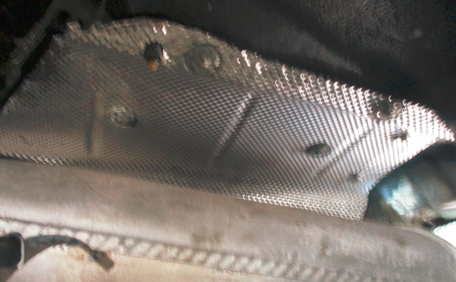

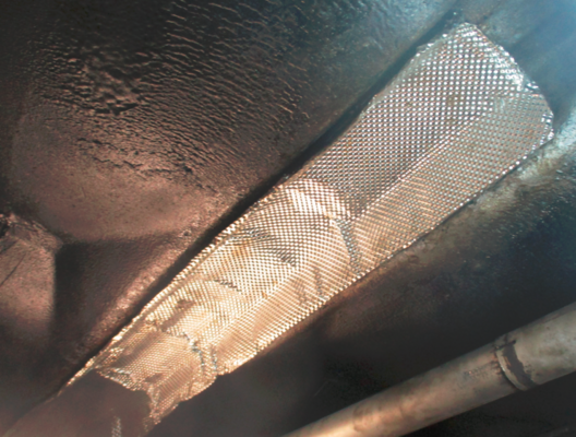

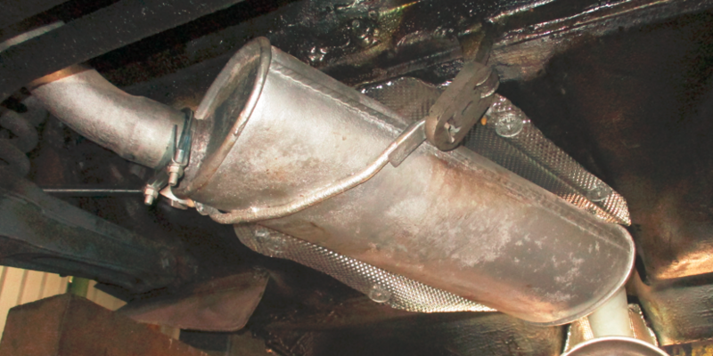

Doch bei meinem 901 habe ich die Reste des alten zu Teilen weggerosteten Blechs als Form verwendet, die rostigen Partien entfernt, es mit hitzebständiger Farbe konserviert und dann komplett mit diesem dünnen Edelstahl-Waffel-Hitzeschutzblech überzogen, das es in unterschiedlichen Maßen, auch von der Rolle, gibt - willkürliches Beispiel:
https://www.autodoc.de/hjs/12832766
Das ist dünn genug, um es mit der Hand leicht biegen und formen zu können und doch stabil genug, um auch größere fehlende Bereiche "freitragend" zu überbrücken. An den Rändern umgebogen und ggf. zusätzlich am originalen Blech fixiert, ist das eine haltbare, funktionierende und optisch ansprechende Lösung, und ich denke. auch bei diesem größerformatigen Blech sollte das mit ein wenig Geschick hinzukriegen sein.
