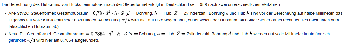

Überall kann ich lesen, dass mein SAAB 1985 ccm Hubraum haben soll. In meinem Brief ist aber nur 1971 ccm Hubraum angegeben!
Hat sich irgendwer beim erstellen des Briefes vertan oder ist der Eintrag richtig?
stammt aus der Vorcomputerzeit, da wurde die Kreiszahl amtlich gerundet
Danke für die Antwort, verstehe ich aber leider nicht. Wie kann ich von 1985 auf 1971 Runden?
Bin mir relativ sicher, dass bei der Berechnung des Hubraums mit einer gerundeten Kreiszahl( 3,1415undsoweiter), das Volumen berechnet wurde.
Okay, Danke. Also ist für mich der Wert aus dem Brief maßgebend!?
Bei Bohrung 90 und Hub 78 ergeben sich mit dem "richtigen" Pi die 1985. Erst bei 3,12 wären das 1971.
Hmm.
Danke sehr, jetzt weiß ich was Pi mit meinem Hubraum zu tun hat!
Bei meinem 2.1er war es egal, steuertechnisch war das schon immer ein 2.2er :biggrin:
Bindend ist die Eintragung in der ZB, umgestellt wurde 1989, macht beim 2.0 aber keinen Unterschied.
