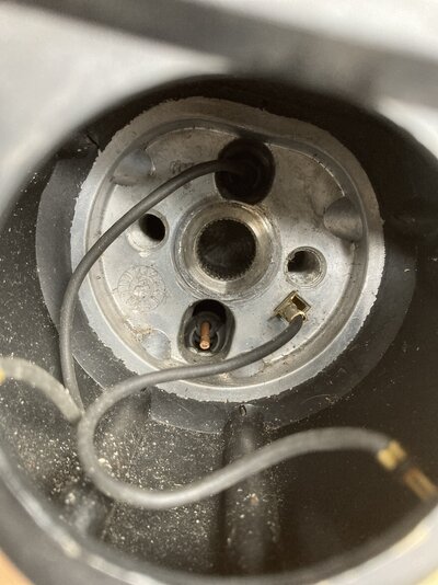

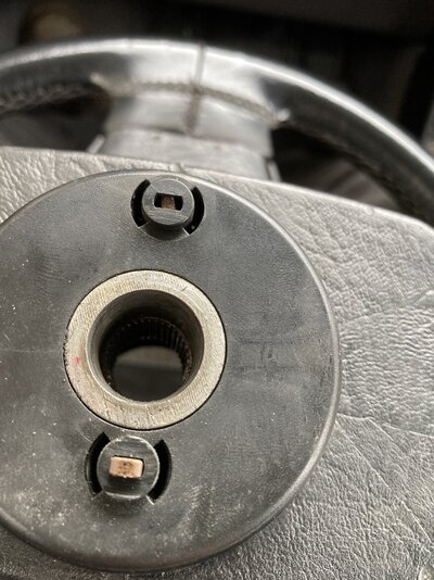

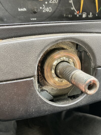

Hallo Gemeinde.
Meine Huppe hupt nicht immer … nur bei bestimmtem Lenkeinschlag.
Daher hab Sitz ich grad vor dem angebauten Lenkrad und sehe dass da bisl was faul zu sein scheint.
Frage mich was da fehlt.
Hab grad keine Vergleichsmöglichkeit.
Hier mal was ich sehe.
Vielleicht kann mir jemand sagen was fehlt.
Wo kommt das angeschnittene braune Kabel hin?
Wo soll der äußere Schleifer schleifen?
Grüße und danke schon mal für Infos.

Ok - hab das mit den Bauteilen am Lenkrad auf die Reihe gebracht.
Muss irgendwie an der Masse von der Lenkstange kommen.
Gibts da n extra Kabel von dem ich nix weiß?
Lenkrad ist wahrscheinlich ein Stück raus gekommen (Lenksäule)...
