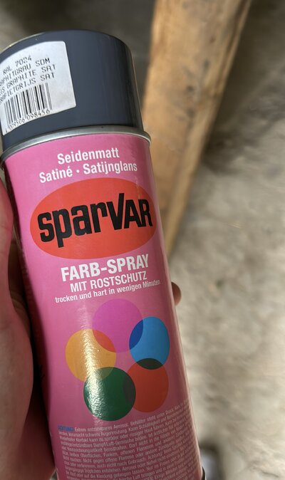

Der Farbmeister vor Ort hält also seinen Farbenkatalog an meine mitgebrachte Kopfstütze von hinten, und wir kommen auf einen ziemlich gut passenden Farbton “Ral 7024” in matter Ausführung. Eine Dose reicht wohl für 3qm und geht für 7,40€ mit nach Hause.

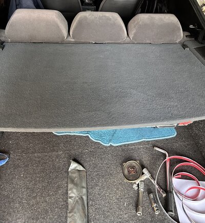

Raus aus dem Auto und begutachten:

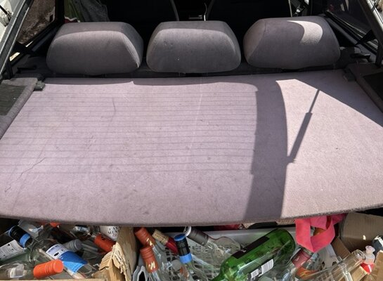

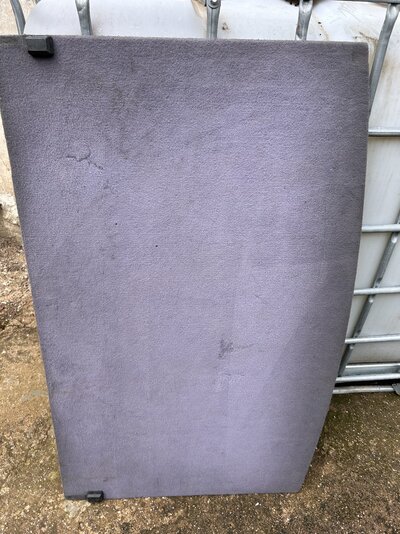

Klassiker: Ausgeblichen, man erkennt an der Vorderkante noch ungefähr den ursprünglich vorgesehenen Farbton der Ablage.

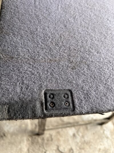

Anschließend schraube ich die zwei Kästchen hinten ab, an welchen das ganze in der Auflage am Auto hochgeklappt wird

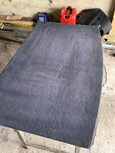

(Nach der ersten Dusche:)
…das schaut doch schon ganz gut aus. Wichtig zu sagen ist, dass man sich nicht zu sehr an den Schlieren aufhalten soll. Leider ist die Farbdose nicht so gut zum Dosieren und mangelndes Geschick von mir tut übriges- Den Sprühausgang am Kopf kann man auch nicht auf flächiges Sprühen drehen, das kommt eher punktuell stark heraus. Vielleicht hier einen Pistolengriff oder einen anderen Sprühkopf verwenden.
Hält man dann auf einen hellen Streifen wird der dunkle daneben automatisch noch dunkler, hierzu aber später mehr.

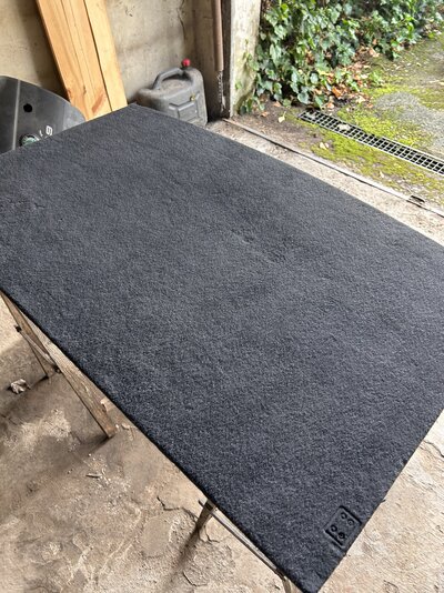

Oh ja- So mag ich das. Den letzen Sprühgang mache ich wie ein Grafitti-Künster, nämlich ohne Linie querbeet wie mir gerade noch helle Stellen ins Auge fallen. Das gibt die Kirsche auf der Hutablage, ich schaue in ein deckendes, kräftiges dunkelgrau. Freu!

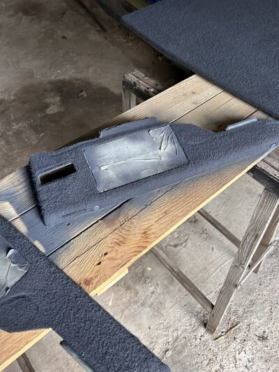

Anschließend entscheide ich mich noch spontan die Lautsprecher-Abdeckungen unter den C-Säulen zu lacken.
Hier ist weniger das Ausbleichen ein Problem, sondern eher dass ich den selben Farbton wie auf der Ablage möchte.
Also…..
Die Dose reicht noch gerade so dafür aus.

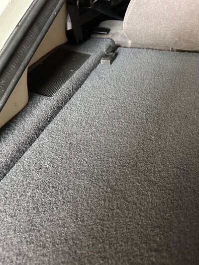

Am selben Abend muss ich einfach noch mit dem Einbau beginnen. Leider musste ich feststellen, dass man an dem Auto hinten andere Boxen nachgerüstet und mit viel zu langen, unterschiedlichen Spaxx gearbeitet hat. Das hat dazu geführt, dass die Verkleidungen und auch die Gitter darin von unten penetriert wurden und sich über die Jahre etwas gehoben bzw. verformt haben. Deshalb ist das ganze am Rand zur Hutablage leider nicht mehr 100% bündig.
Ist aber noch vertretbar :-):

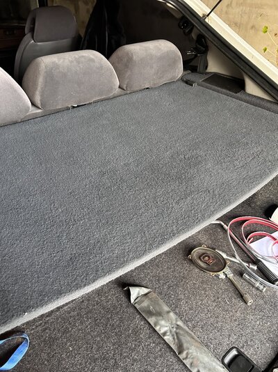

Au ja…Das hat sich gelohnt! Anschließend nochmal bürsten, dann ist das Ganze auch wieder so weich wie zuvor.
Die Farbe ist der Hammer.
Zugegeben, der Kontrast zu den Kopfstützen ist nicht schön. Aber ein gut erhaltenes Interieur ist deutlich dunkler. Die Kopfstützen und die obere Kante der Rückbank sind sehr ausgeblichen. Hier muss ich mal schauen, was ich tue.
Kopfbezüge wurden mit Forums-Intern schon mal angeboten, ich denke das wäre das Einfachste.
Wenn man davor steht, schaut es (auch im Licht) aus wie neu.
