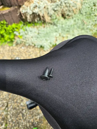

Hallo zusammen und einen schönen Sonntag. Ich habe den Hydraulikzylinder nun ausgebaut und gechecked. Der Zylinder an sich ist dicht. Die kleinen O-ringe die die Leitungen abdichten (An den Eingängen) sehen nicht mehr so gut aus. Diese werde ich jetzt zuerst tauschen.
Ich habe jedoch noch eine Frage: Die Blende vorne wird mit Kunststoffschrauben und so Durchsteckmuttern befestigt. Kann mir jemand die Teilenummer stecken? Ich finde nichts.
Viele Dank im Voraus!
Hi. Ich meine das es die #20 ist. Ist ja dieses Blech. Das ist mit so verschraubtn Nieten befestigt.
Hm, ja. Und die 21 sorgt nicht danach aus. Die Dinger heißen Kunststoff Spreizniet. Bildersuche und dann Auswahl nach Bohrungsdurchmesser und Länge.
Danke dir. Das hatte ich auch gemacht. Ich hab schon was gefunden. Wollte aber gerne die Teilenummer haben um die Spreitznieten zusammen mit den O-Ringen zu holen bei Skanimport. Stimmt. Es ist die 21 :)
Ups, unter #21 sind ja zwei Nummern gelistet. Mit der 12833559 passen dann auch für Bilder.
1000 Dank! Das ist was ich gesucht habe! Perfekt ! Aber was meinst du mit zwei Nummern gelistet? Steh n bisschen auf dem Schlauch. Ist aber das Richtige Teil mit der Nummer.
Schau noch mal in den Link oben in Betrag #5. Unten in der Liste gibt es zwei Einträge zu Nummer 21. Das dürfte es eigentlich so nicht geben. Zumindest nicht für ganz verschiedene Teile. Nur für Varianten nach Baujahr oder Farbe.
