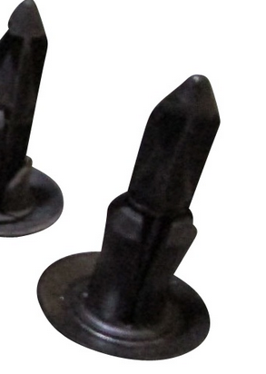

Was ist das denn?
In der Kammer des Ventildeckels liegt lose eine schwarze Plastikhülse.
