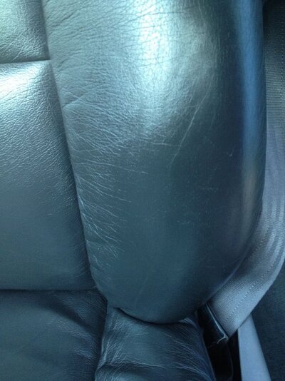

So hier sind die Fotos:
Zunächst die Wange der Lehne:

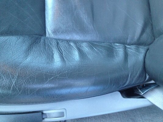

Dann die Wange der Sitzfläche außen.
Beide waren ziemlich übel abgenutzt und sehen jetzt fast wieder aus wie neu. Abfärben tut nichts und zwischenzeitlich bin ich zweimal mit Lederpflege (Elefantenfett) drüber gegangen und nichts färbt ab.
