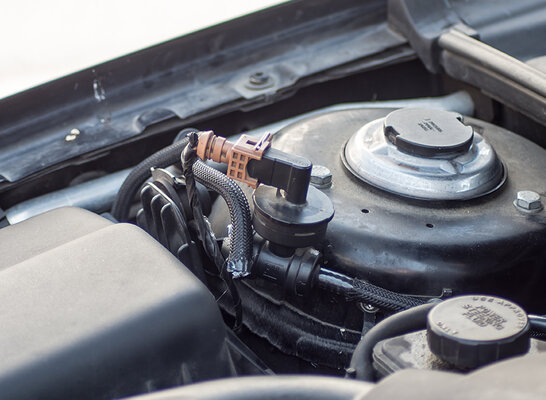

Seit Samstag habe ich folgendes Problem mit meinem 2006er 9-3 Aero. Die Ladedruckanzeige geht nur noch bis zur Hälfte und die gelbe Kontrolllampe leuchtet auf. Ich gehe davon aus das der im Notprogramm läuft. Seit geraumer Zeit ist bei mir ein Plastikschlauch an einem Sensor gebrochen (siehe Bild). Kann das damit zusammenhängen? Da das wohl schon länger zu sein scheint wäre mir das ganze doch etwas unlogisch, da er die ganze Zeit problemlos lief.

Weißt du zufällig für was dieser Sensor auf dem Bild ist?

Fehler ist gefunden. Eine Schelle am Ansaugrohr war gebrochen und der Schlauch war etwas abgerutscht asdf . Neue Schelle eingebaut und nu rennt er wieder :top:
