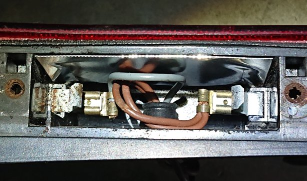

War letzte Woche beim TÜV und weil man da ja so gut wie nie hinsieht, hat er bemängelt, dass eines der Kennzeichenbirnchen nicht brannte.
Leider haben sich die Schrauben für die Leuchteinsätze dann auch nicht gelöst und am Ende musste das ganze Panel runter, um an die Schrauben und Birnchen zu kommen.
Wie sich herausstellte, waren die Birnchen noch in Ordnung ABER der eine Klemmkontakt war so stark verrostet, dass kein Strom mehr geflossen ist.
Jetzt würde ich gerne diese Beleuchtung komplett auf LED umbaiuen da auch die Scheibe schon heftig vergammelt ist und kaum noch Licht durchkommt. Am liebsten wäre es mir, wenn es dafür schon fertige Einsätze gibt.
Meine Fragen an euch,
  • hatte jemand von euch schon mal das gleiche Problem und wie habt ihr das mit dem durchgerosteten Kontakt gelöst?
  • wer hat diese Leuchteinsätze auf LED umgerüstet und mit welchen Komponenten?
