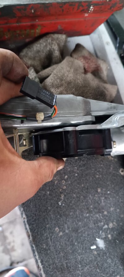

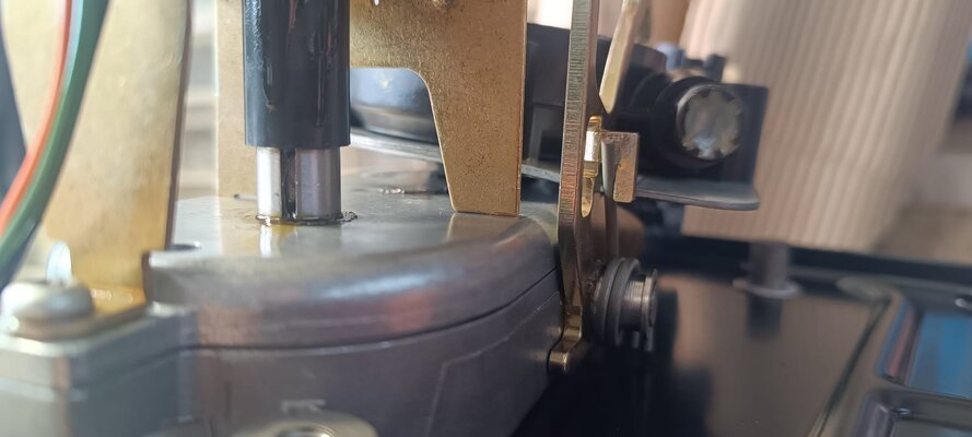

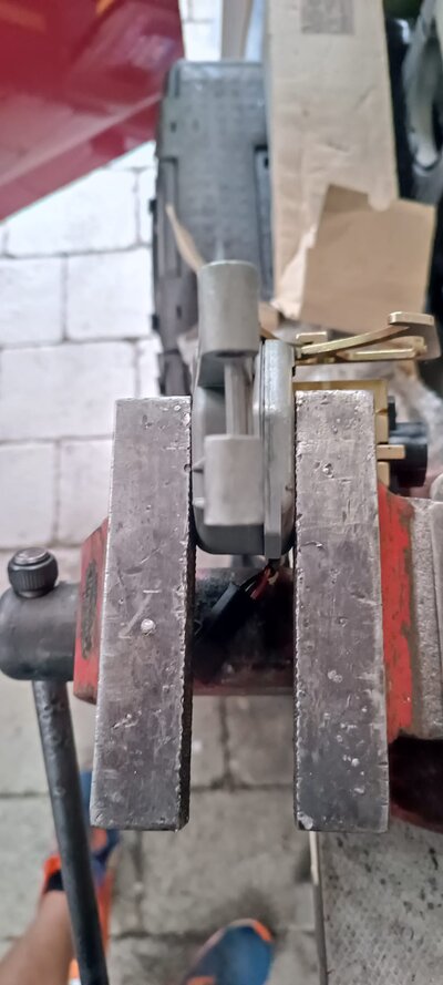

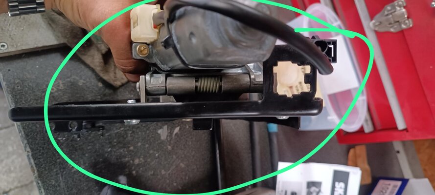

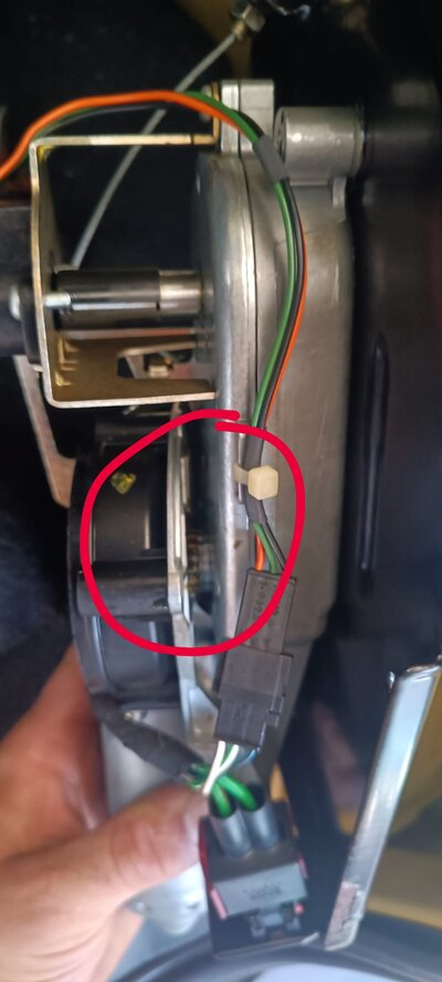

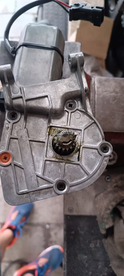

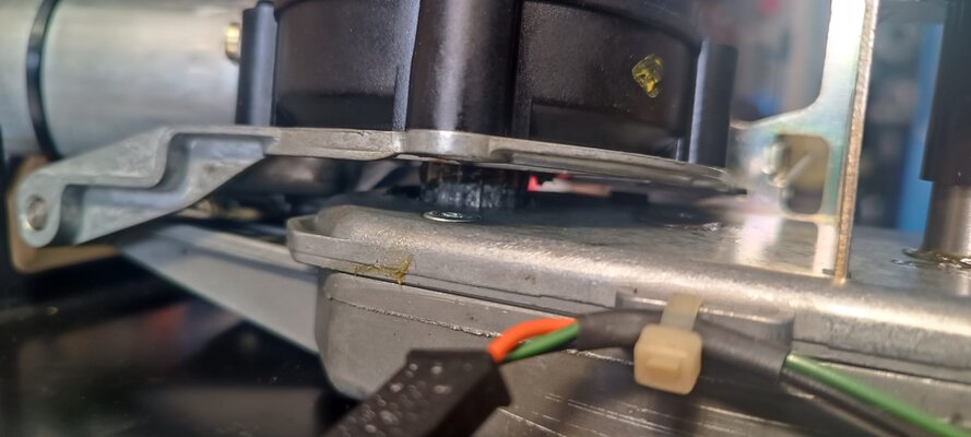

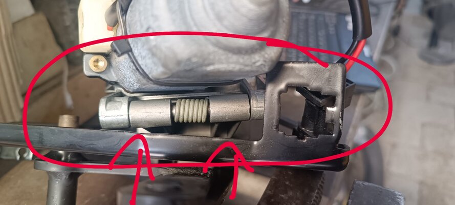

Hallo zusammen, brauche dringend Rat von einem 900 II Verdeckspezialisten.
Bei unserem Mellow Yellow ist nach dem Winter das Problem aufgetaucht, dass die Klappe des Verdeckkastens nur mit Knarzen bzw. händischer Unterstützung aufgeht.
Ich hatte das Problem ja schon mal hier beschrieben.

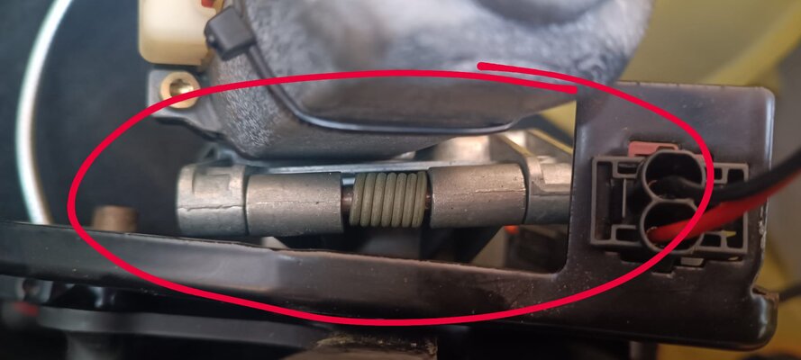

Das Auto steht jetzt beim Schrauber meines Vertrauens und der hat mir Fotos von der verbogenen Mechanik geschickt. Er hat noch keinen Rat, wie er weiter machen soll.
Könnt ihr mir einen Rat geben, wie wir das am Besten wieder instand setzen könnenWhatsApp Bild 2024-07-30 um 15.49.02_bbdbde91.jpgWhatsApp Bild 2024-07-30 um 15.49.02_e8334440.jpg.
UweWhatsApp Bild 2024-07-30 um 15.59.11_8c7355bf.jpgWhatsApp Bild 2024-07-30 um 15.59.11_fc92d02c.jpgWhatsApp Bild 2024-07-30 um 16.00.50_97b5d6ea.jpg

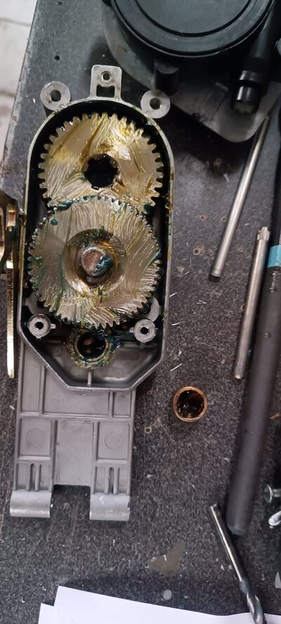

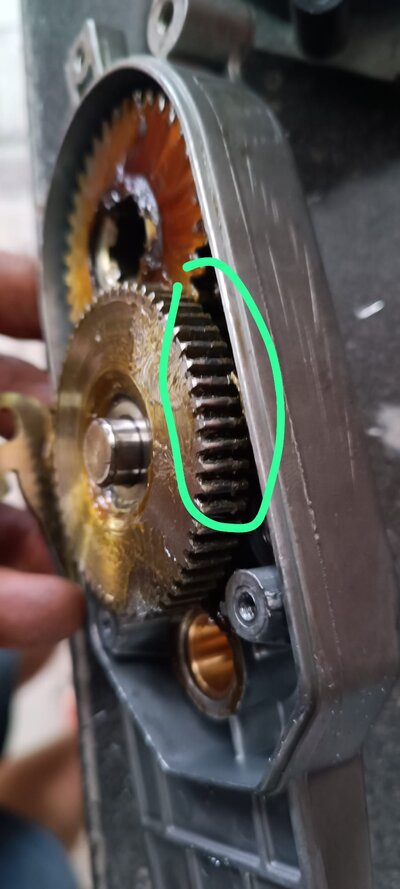

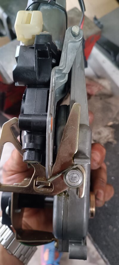

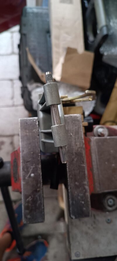

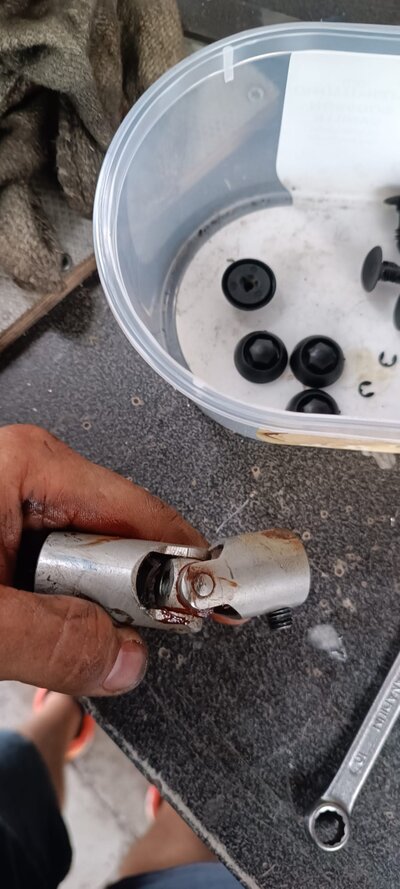

So alles ist - mit dem Reparatursatz von S.......x wieder topfit und der Übeltäter ist gefunden. Hier ein paar Fotos vom jetzigen Zustand bei Interesse. Letztes Foto war der Übeltäter dass Gelenk war vollkommen unbeweglich vor lauter Dreck und hartem Fett. Was ich gelernt habe: Künftig jährlich abschmieren. Das große Zahnrad hat schon ein paar schlechte Zähne. Aber jetzt läuft alles wieder richtig gut.
Und mein Dank an Patapaya für die wirklich tolle Anleitung. Aber was wirklich wichtig ist - die Ursache bei mir war nicht irgendein unterdimensioniertes Teil sondern das Gelenk (letztes Foto), das total fest war.

Danke für den Hinweis auf das Gelenk. Verdrehte oder gebrochene Gelenke, wenn der Deckel blockiert war, gab es ja schon öfter, aber dieses Problem höre ich von dir heute so zum ersten Mal.
Ich werde das als Hinweis in eine neue Version meiner Anleitung mit aufnehmen.
Das Motorgehäuse war deutlich verdreht - du hast es gerichtet, nehme ich an. Warm oder kalt?
Es wurde kalt gerichtet - aber das Gelenk war die Ursache und mein Schrauber des Vertrauens ist der festen Meinung, dass das auch bei anderen der Fall sein kann.
Das Verdeck ist jetzt auch an allen Gelenken gereinigt und frisch abgeschmiert und schnurrt jetzt wie ein Katze auf und zu.
