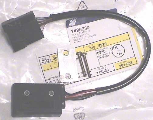

Könnte auch der fan speed controller sein. Der Motor und die ACC Steuerung sind eigentlich die Dinge, die vorrangig Probleme bereiten. Der controller ist jedenfalls erheblich günstiger und es gibt genügend "Opfer" bei denen unnötigerweise der Gebläsemotor getauscht wurde.

war jetzt bei saab. ein wiederstand war defekt und paar kleinteile.
kommt bei saab auf 271 Euro. für meinen geschmack viel zu teuer
