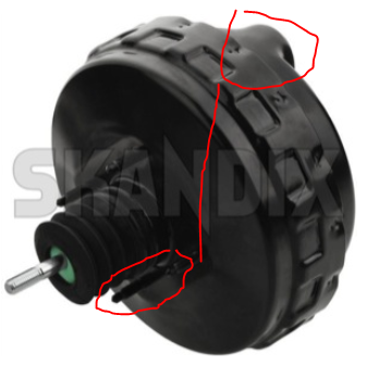

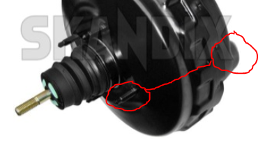

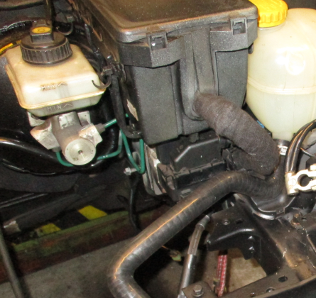

Hallo Freunde, bin seit langem wieder mal da. Mein Klima geht nicht. erst die dritte Werkstatt hat festgestellt, dass der Kondensator undicht ist. kann es sein dass es auch nur das Expansionsventil ist ? Oder das zugehörige Dichtungskit . Ich habe bei SCANDIX einen Verdampfer gefunden. Werde ihn wohl bestellen, trotzdem habe ich bedenken weil das Kontrastmittel genau an der Stelle zu sehen war, wo das Rohr zwischen Kompressor und Verdampfer durch die Spritzwand geführt wird. Thomas kann mir sicher helfen :hello: vielen Dank
