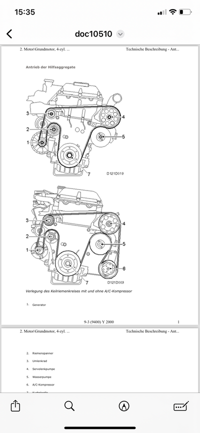

Klar, kurzer Riemen mit 1805 mm (unter Auslassung der mittleren Umlenkrolle) gehört doch in das Bordwerkzeug beim 9-3I! :redface:
Riemenlauf ist sonst identisch, nur eben ohne den Kompressor.

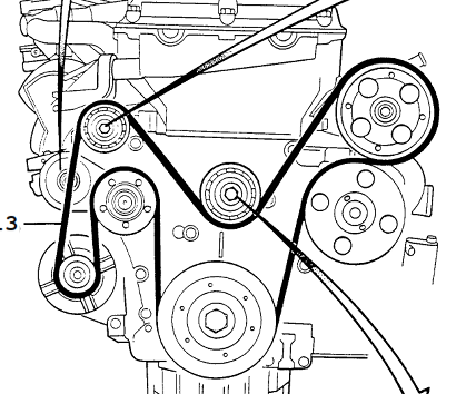

@patapaya
….dein Bild verwirrt mich!
Ich hatte im Netz meine Datei gefunden und da läuft der Riemen in der gleichen Weise wie mit Klima….
Kannst du dir das bitte nochmal anschauen und kommentieren
Nö, ist das gleiche wie bei dir - nur hat patapaya ja darauf hingewiesen, daß in seinem Bild halt die zusätzliche Umlenkrolle mittig noch mit drauf ist. Da geht es auf deiner Zeichnung oben einfach gerade durch.
….passt denn dann auch der 1805mm Riemen?!
Der Weg ist ja bei mir ohne Umlenkrolle kürzer!
Oder anders gesagt, es gibt zwei mögliche Riemenführungen ohne Klima. Und für den 1805mm Riemen wie @patapaya schrieb dann unter Auslassung der zusätzlichen Umlenkrolle. In deinem Bild die obere Variante. Merkt man aber beim auflegen schnell.

O.k., dann bleibt nur die Lösung mit einem Riemen für ohne Klima, oder natürlich Kompressor tauschen.
PS: und was in den Bildern eigentlich offensichtlich ist, man kann den kurzen Riemen aufziehen auch wenn die mittlere Umlenkrolle verbaut ist. Die hat dann Urlaub. Ohne ist das Durchfädeln halt einfacher.
