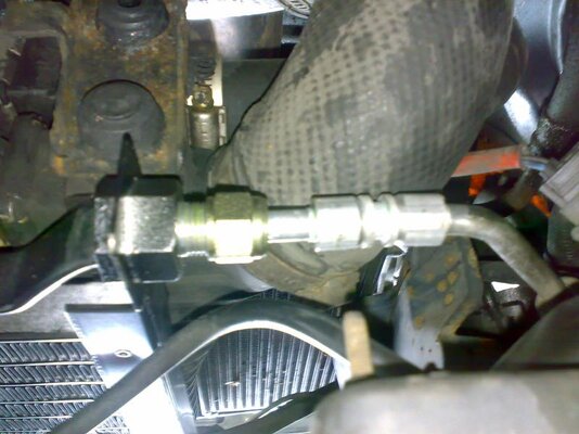

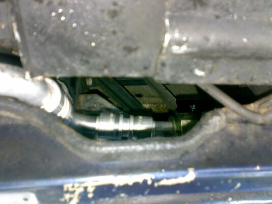

So, hier die Bilder.
Hab inkl. Material ca. 70 Euro bezahlt. Neue Schläuche hätten min 250 Euro gekostet.
Hab die Klima gestern auch gefüllt und ist auch alles dicht.

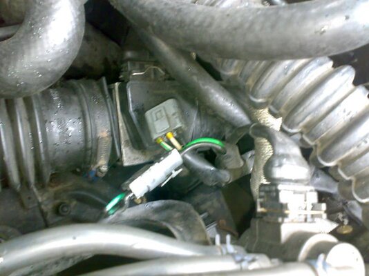

Hatte allerdings ein Problem. Ich musste den Druckschalter überbrücken, weil der Trockner diesen Anschluss nicht mehr hat.
Hab dann einfach vom Klimabedienteil zum Relais eine Brücke gelegt. Allerdings wird der Kühlerlüfter nicht auf Stufe 1 angesteuert wie er das eigentlich sollte.
Wie müsste ich denn den Anschluss für den Druckschalter überbrücken, damit die Klima läuft, denn das Andere sollte eher eine Zwischenlösung sein.
Interessant wäre auch ob der überhaupt auf Stufe eins laufen müsste, oder ob der zugeschalten wird, wenn nötig.
Es funktioniert auch alles Prima so wie es jetzt ist.
Der Lüfter hat auch nur den 2 poligen Anschluss. (siehe Bild)

Lüfter in niedriger Stufe wird eigentlich nur im Stand gebraucht, wenn der Motor noch recht kühl ist aber der Klimakühler bei eingeschaltetem Kühlkompressor Luftdurchsatz braucht, also das Kältemittel zu warm bleibt und dadurch gleichzeitig zu hoher Druck im Klimakreislauf herrscht.
Geht aber auch ohne.
Nimm den Schaltplan vom Niederdruckturbo ab MJ96.
Der hat auch mit Klima in Serieneinbau nur die einstufige Lüfterschaltung.
Hab mich mal ein wenig informiert...
So wie es aussieht, muss ich den Druckschalter wieder reinhängen, denn darüber wird der Lüfter bei Bedarf zugeschalten.
Werde mir also demnächst nochmal einen neuen Trockner besorgen und wieder alles so umbauen wie es sein soll. :)
