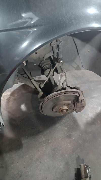

Servus , hab schon seit Kauf ein knackendes Geräusch beim anfahren oder rückwärts anfahren.. im Stand hört man es vibrieren.. sobald ich das Lenkrad einschlage im Stand ist das Geräusch weg , bis ich wieder anfahre. Hatte die domlager in Verdacht.. diese wurden heute beiderseits gewechselt plus neue Federn! Trotzdem ist es noch da. Mein bekannter sah beim anfahren das sich was bewegt am reifen .
Sobald ich die Handbremse angezogen habe und anfahren will ist das Geräusch nicht da.
Jetzt hab ich gelesen das die Schrauben vorne am Hilfsrahmen gerne Mal nachgezogen werden müssen? Oder können es die Querlenker sein?IMG_20240803_102808.jpg
