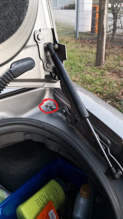

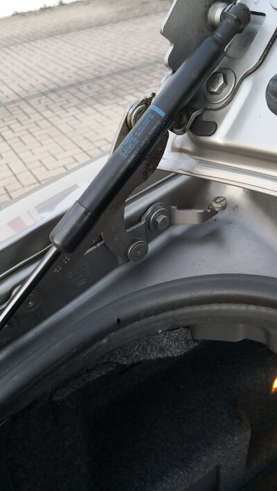

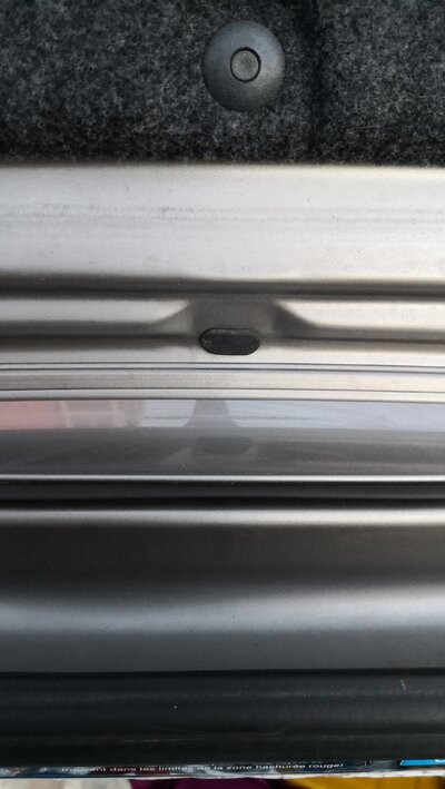

Hallo Jo.Gi,
genau das hat mich auch umgetrieben, daher habe ich mal schnell Fotos gemacht.
Ganz ehrlich, ich finde auch diese Gummipuffer nicht, ich hab einfach keine.
Ich hänge mal die Bilder dran, eigentlich simples Konstrukt, ein Scharnier aus Metall, was offen ist, also pures Metall, sichtbar, daran hängt jeweils ein Gasdruckdämpfer. Gummi habe ich nicht.
Und das mittlere Foto versucht zu zeigen, (unter dem Wasserablaufstopfen, wenn man genau schaut, ist da bereits eine "Kontakt" zur Karroserie, ein schmaler Streifen, genau dort, wo der Deckel "aufschlägt"
und wenn ich nicht immer vorsichtig wäre, würde irgendwann der Lack an der Karosserie abwetzen und rosten.
Ich wusste halt nicht mehr genau, ob der Deckel immer auflag, vermute aber nicht;
daher habe ich den Thread eröffnet, meine erste Vermutung war, ausgeleierte Dämpfer, ich meine, die tausche ich in jedem Fall.
Nur wo die Gummipuffer hinkommen mögen, ist mir nicht so ganz klar....

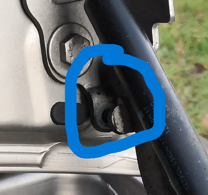

@Cabriobilist:
super, alles geklärt, danke.
auf beiden Seiten nicht mal mehr Reste :-)
jetzt weiss ich wenigstens wo die hingehören. 👍
auf die bitte auch achten
