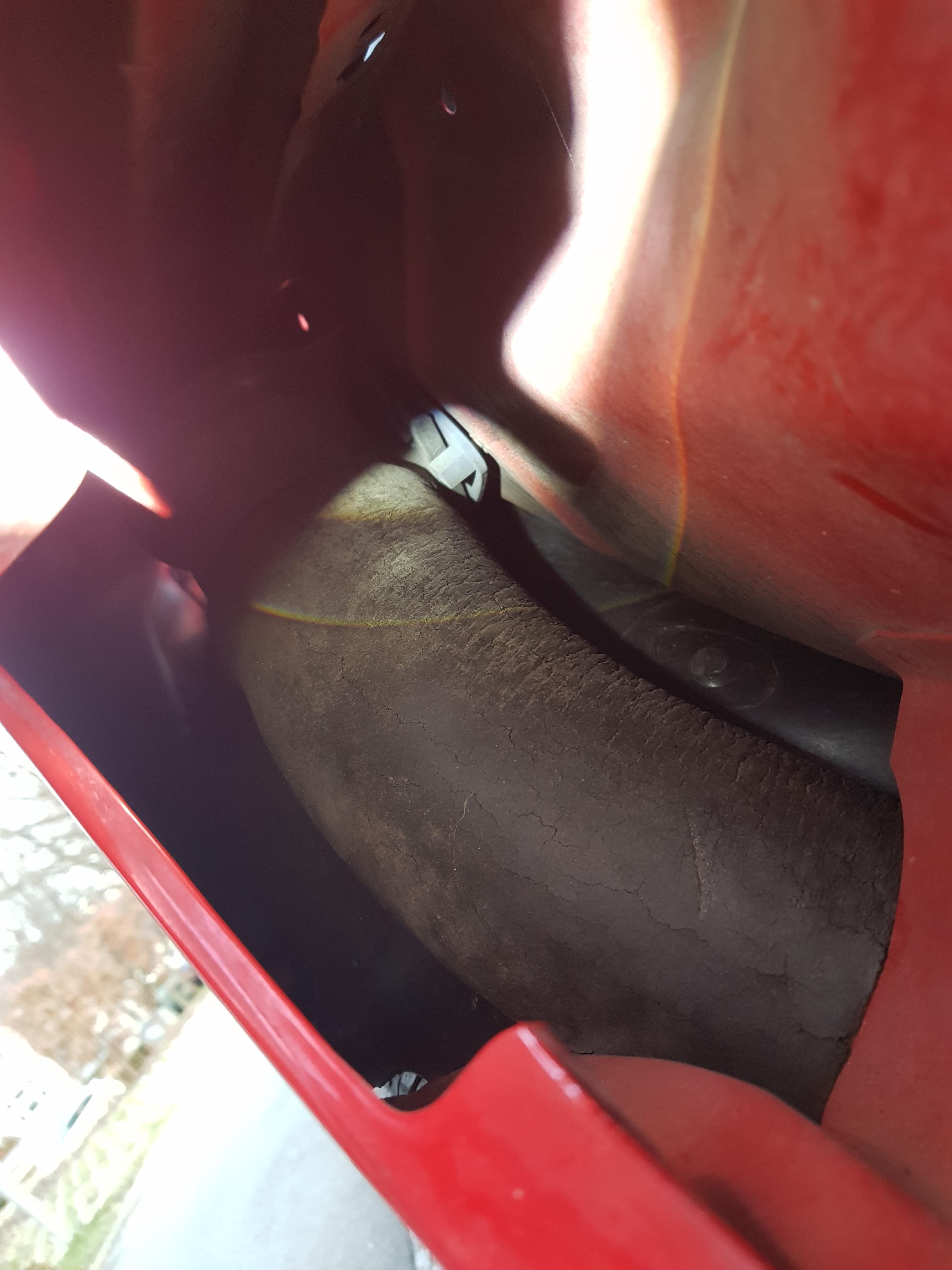

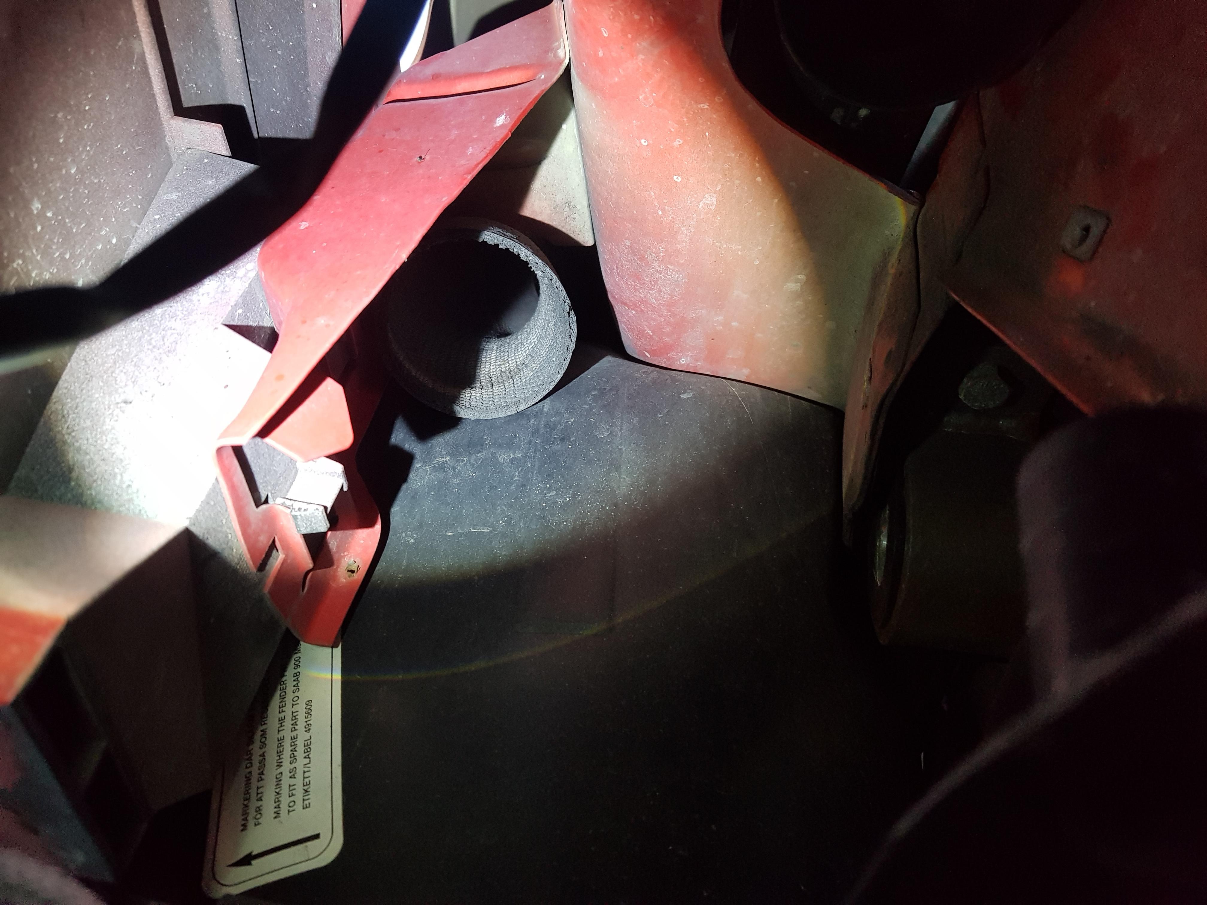

bin heute zufällig beim blinden wechseln meines 9-3 Cabrio von 2002 auf ein Rohr gestoßen welches ich mir nicht erklären kann es ist nirgendwo angeschlossen es sitzt bei mir quasi hinter bem Blinker vorne.
vielleicht kennt sich da jemand besser aus als ich.

Das ist Beifahrerseite, ne?
Da fehlt ein ganzer Kasten für die Ansaugung.

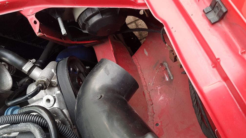

genau ist die Beifahrerseite den Luftfilterkasten gibt es der saugt über einen etwas 90° Bogen hinterm Scheinwerfer an.
Gesendet von meinem SM-G955F mit Tapatalk
Dann bestelle ich das Teil am besten und die Klemmen zum befestigen oder kann man das auch so lassen.

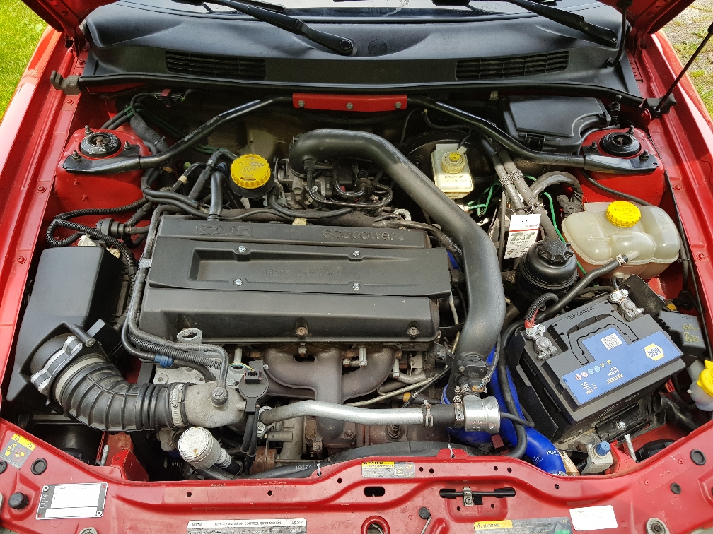

ist ein USA Import mit Hirsch Tuning und K/N Filter weiß nicht ob das relevant ist zu wissen
Letzteres vermutlich ja. Wenn sowas verbaut wird, dann wird gerne davor möglichst viel bis alles entfernt.

Der Ansaugrohrteil vom Luftfilterkasten, der nach vorne Richtung Scheinwerfer geht, sieht irgendwie etwas anders aus als ab Werk. Möglicherweise ist das ein Umrüstkit von K&N. Habe ich selbst noch nicht bewusst gesehen.
Der fehlende Kasten ist eine Art Schalldämpfer um das Ansauggeräusch zu minimieren. Und die Ansaugung aus dem Radkasten hat den Sinn daß kein Regen-/Spritzwasser angesaugt wird.
