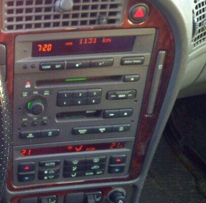

Es ist das Standard Radio.
Also einfach eines kaufen, raus & rein und fertig? (altes Radio entheiraten ist bekannt)
Braucht es noch Kabel-Adapter?
Lenkradfernbedienung ist nicht zwingend, wäre nur ein schöner Bonus.
Bild: die Radioeinheit.
Vielen Dank :-)
Es ist nicht das Standard Radio. Da es Kassettendeck UND CD-Spieler hat gehört es zu dem Premium oder Prestige System.
Wenn du es mal rausziehst solltest du die Nummer 5038120 (EU Frequenz mit 50kHz Schritten) finden.
Du hast also einen extra Verstärker mit symetrischen Eingägngen verbaut.
Das 5370135 (nur CD) kannst du auch nicht einbauen.
Ja danke, gut zu wissen, kenne keine anderen Radioversionen.
Welcher Adapter ist nötig um ein Radio anzuschliessen?
Der Doppel DIN Rahmen von Skandix ist nicht mehr lieferbar und Adapter sind da auch Fehlanzeige..
