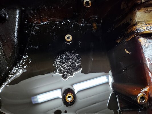

Auf der anderen Seite hat die Büchse bei warmem Öl auch keinen vernünftigen Öldruck mehr. Befürchte da einfach massiven Verschleiß.
In der Wanne sah es unter dem Sieb so aus:
Denke außerdem, dass die Kiste (stand mal mehrere Jahre ohne Konservierung des Motors recht feucht) rostige Zylinderwände hat und schon mächtig an den Ringen vorbei in das Kurbelgehäuse bläst. Denn zum einen läuft der Block unter LPG im Leerlauf wie ein Sack Nüsse und erst ab ca. 1200 sauber rund (habe hier 3 weitere 9k ebenfalls mit Prins, weiß also, dass dies so keinesfalls normal ist), und zum anderen haut die Kiste sein Öl offenbar aus der KGE direkt vor dem Lader in den Ansaug.
Prins VSI? Sicher dass noch alle Düsen OK sind? Da ist eine Dichtung drin, wenn die anfängt sich auflösen, dann schließen die Ventile durchaus noch, aber verzögert. Somit ist die Menge gerade im Leerlauf relativ gesehen nicht. Das ergibt auch solche Effekte.
Habe die kompletten Rails zwischen 2 Karren getauscht. Das Problem blieb am Motor, nicht am Rail.
Kann nicht einmal an blöd platzierten Einspritznippeln liegen, da ich die Ansaugbrücke damit schon 2007-2015 in meinem Aero gefahren hatte. Und paßt ja auch irgendwie zum sonstigen Bild des Motors.
