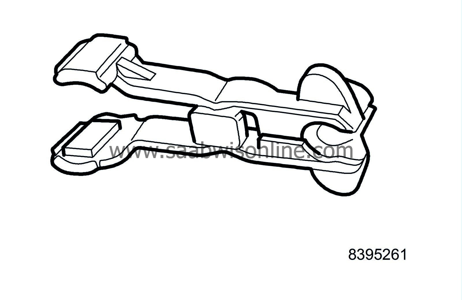

Der Filter hat "angewachsene" Rohrstücke mit eine Bund. Da sind dann aber normalerweise Kunstoffkupplungen drauf geschoben. Entweder mit Clip am Filter (Siehe Hengst 243768074, MANN-FILTER 25313359) oder die Verriegelung ist an der Kupplung und muss mit dem passenden Werkzeug entriegelt werden. Saab meint mit diesem Werkzeug https://saabwisonline.com/images/9600/img-t8/t8395261.jpg aber ob jetzt dazwischen schieben oder in den Öffnungen zusammen drücken kann ich dir nicht sagen ohne die Kupplung zu sehen.

Für diese Schnellverschlüsse wird der rechte Teil des von Flemming verlinkten Werkzeugs verwendet, alternativ einfacher verfügbar und günstiger so etwas (verwende ich auch und funktioniert problemlos):
https://www.contorion.de/p/bgs-leit...Jvu3cl0TUF79Kssu0HL4eMXewETFtwOxoCAS0QAvD_BwE
Dazu muss die Gummimanschette über dem Anschluss zurückgezogen werden (geht manchmal ziemlich schwer) und das Wekzeug in den freigelegten Anschluss hineingeschoben werden, um die Verriegelungen aufzudrücken - dann kann die Leitung einfach abgezogen werden.

Unsere Chrombrille (Mj07) hat keine Hohlschraubenanschlüsse. Das passende Filter ist 1011382, und Entriegel ging mit dem von patapaya verlinkten Set, ist aber super fummelig. Wir haben am Ende die Stutzen am alten Filter abgesägt um das Werkzeug ansetzen zu können und dann mit einer Zange den Stutzen aus dem Verschluss gezogen.

Ah ja, du hast Recht, ich hatte im EPC versehentlich den MJ-Filter ausgeschaltet, und ja, die Gummis sind an der Rail, und die Verschlüsse sind am Benzinfilter dann auch die, die das zangenförmige linke Ende des Saab-Werkzeugs benötigen.
