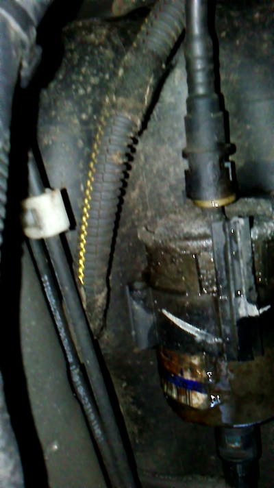

ich muss bei meinem 2.8 Turbo V6 (256 PS) das fotografierte Bauteil wechseln, welches unterhalb des Tanks sitzt. Gehe ich richtig in der Annahme, dass es sich hierbei um den Kraftstofffilter handelt?
Könnte mir hier jemand mit der original Teilenummer behilflich sein und gibt es hierzu ein How-To oder eine Anleitung, damit ich einen Eindruck bekomme, was dabei zu beachten ist.

Das ist der Kraftstofffilter……Teilenummer gucke ich nach……
Danke für die raschen Antworten. Was sich mir noch nicht erschließt ist, ob und wie ich die "Halterung" demontieren muss, um den da rauszubekommen. Kann mir hier jemand weiterhelfen, was sagt hierzu die Anleitung?
Gucke ich nach……
Die Halterung bleibt montiert.
Der Filter wird an beiden Enden von der Kraftstoffleitung getrennt.
Den Sicherungsbügel der Halterung etwas anheben und dann den Filter aus der Halterung schieben bzw. drücken.
Wiedereinbau in umgekehrter Reihenfolge.
Ggf. müssen die Kunststoffteile (Verschlussclips) noch auf den neuen Filter umgebaut werden.

Den Filter hab ich im Sommer auch gewechselt. Trotz Spezialwerkzeug (gibt so ne rote kunststoffklammer zum eindrücken der Rastnasen) war das ganze echt krampfig.
Hatte zwischzeitlich schon aufgegeben; unter gefluche den Ölwechsel vorgezogen; und mich dann nochmal an den Filter gemacht.
Hab in Summe bestimmt 30 min gebraucht um den Filter ohne Beschädigung an den Leitungen & Klipsen raus zu bekommen...

War bei mir die gleiche Tortur und habe es "geschafft" auf der Auslassseite (zum Motor hin) an dem Anschlussstück der Benzinleitung einseitig ein Stück abzubrechen, sodass der Clip nur noch einseitig richtig arretiert asdf. Gibt es dieses Anschlussstück / Schnellverbindung einzeln zu kaufen? Falls ja, hat mir hier jemand eine Teilenummer, ansonsten halt die von der Kraftstoffleitung.
