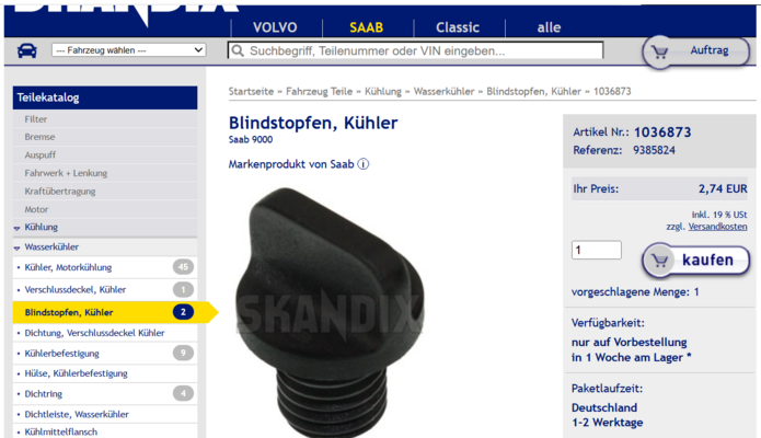

Kühlwasserverlust an der Plastik-Schraube (unten links von vorne gesehen).
Der Kühler ist 4 Jahre alt! Wahrscheinlich ist nur ein O-Ring zu ersetzen.
Ohne Erfolg versuchte ich die Schraube bisher zu lösen. Stärkeren Druck wagte ich nicht anzuwenden um zu vermeiden, dass die Plastik-Schraube reißt.
Hat jemand einen Tip, 1.wie ich die Schraube sicher lösen kann?
2. welche Ersatzschraube ich mir besser vorher zulegen kann?
Die Schraube sitzt in Fahrtrichtung RECHTS, verschliesst die Öffnung, die für frühere 9000-Versionen mit Thermoschaltern vorgesehen ist und ist mittels O-Ring abgedichtet.
Versuche es mal mit dem passenden Inbus-Schlüssel (SW 12).
Falls Dir die Schraube zu "weich" erscheint kannst Du da auch problemlos einen (natürlich auch alten/unbrauchbaren) Thermoschalter mit passendem Dichtring reindrehen.
Habe inzwischen einen Blindststopfen + Dichtring gefunden (Scandix).
Hoffe, dass der passt.

Sind das zwei verschiedene Schrauben oder passt der Blindstopfen Artikel 1049745 als Ersatz für die Plastikschraube?
Jetzt hast Du ihn doch schon bestellt, falls er nicht passt schicke ich Dir etwas Passendes.
