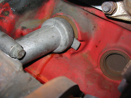

Wenn das vordere untere Motorlager naß ist, dann kommts wohl von der Wapu. Hab ich gerade... :redface:
Mal von oben, seitlich neben dem Fahrzeug stehend am Klimakompressor garade nach unten schauen.
Vizilo
Gerade ein Bild aus dem Archiv hier gefunden.
