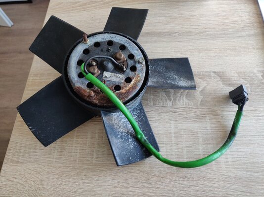

Guten Morgen zusammen,
da bei meinem 900 Turbo der Kühlerlüfter keinen Millimeter mehr dreht, gucke ich mich schon seit einer Weile nach einem neuen um.
Bei mir kam die Frage auf, ob es auch eine Alternative, z.B. von Spal aus dem Zubehör gibt. Ich benötige original den Lüfter mit der Teilenummer 8594806:

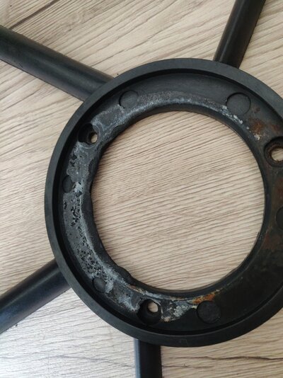

Das kam in meinem konkreten Fall nicht in Betracht. Der Lüfter hatte scheinbar mal einen ordentlichen Kurzschluss. Ich vermute durch Undichtigkeiten des Kühlers. Die Zarge ist sogar leicht angeschmort:
Da möchte ich mit meinem Lüfter keine Experimente mehr machen. Zumal auch einer der Stehbolzen des Lüfters abgerissen ist.
Ansonsten ist es mit Sicherheit einen Versuch wert.
