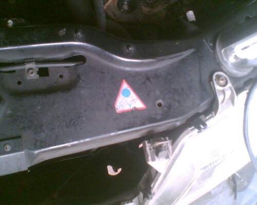

Die Notwendigkeit relativiert sich, wenn man selbst schraubt und weiß, was rein gehört und drin ist, aber prinzipiell gebe ich dir recht. Ist aber teilweise auch so, bei VW steht es sogar geprägt auf dem Behälter(Deckel?), und für das Umölen des Getriebes z.B. gibt es auch spezielle Aufkleber.

War hier nur beispielhaft erwähnt. Es gibt für die Schaltgetriebe da eine Anweisung für den Wechsel auf eine andere Sorte mit Spülung, weil die Öle auch nicht gemischt werden dürfen, und für das neue Öl kommt dann auch ein Aufkleber auf den Schlossträger.
