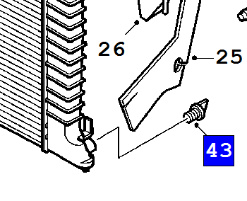

Enfach den Schlauch abnehmen - geht einfach und das Ablassen schneller und es vermeidet Beschädigung der Ablassschraube aus Kunststoff.
Wenn du sie doch benutzen willst: an der linken unteren Ecke:
