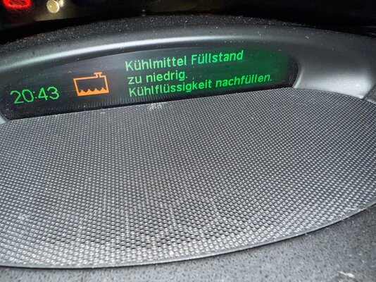

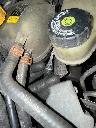

Bei meinem Saab 9-3 1.9 TiD BJ 2005 habe ich eine Fehlermeldung Kühlwasser nachfüllen. Es fehlt aber nichts!!
Also Schein es ein Sensor Problem zu sein.
Wie kann ich das Teil prüfen bzw. Austauschen??
Hat das schonmal jemand gemacht ??

Einzeln gibt es den Geber nicht laut EPC, eventuell Stecker lösen, säubern, Kontakte kontrollieren, ansonsten wird es wohl auf einen neuen Behälter rauslaufen..........
Hallo Thomas, vielen Dank für die Antwort. Ja die Kontakte sind sauber hab ich alles schon probiert. Der Behälter ist dicht also bräuchte scheinbar nur so einen kleinen Messgeber ist der wenn man den Behälter kauft, inklusive?
Ja, der sollte enthalten sein..........
Beim 9-3I gab es zwei unterschiedliche Ausführungen dahingehend, einmal mit und einmal ohne Niveauwarnung..........
Bau den Behälter mal aus, dann zieh den Sensor raus und miss mal dessen Länge...im Opelregal gibts den auch einzeln.
Sonst ET-Nr. vom Behälter:
12 791 287
12 791 287
Ich bin mir gerade nicht sicher ob man den demontieren kann ……
Demontieren ja, nur ist die Kunst das Ding wieder dicht reinzubekommen.
(macht aber bei rund 30€ für den Behälter kaum einen Sinn, der Sensor kostet einzeln um die 20€ im Zubehör)
