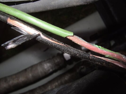

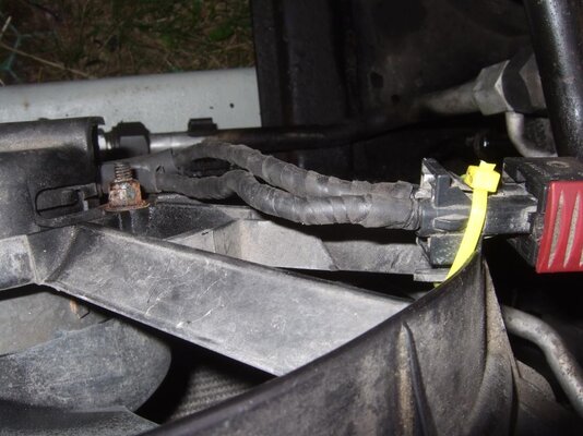

Die Anschlusskabel des Kühlerlüfters sind über die gesamte Länge komplett unisoliert, sprich die Isolation verhärtet und weggebröselt...
Hab also gestern den Kühlerlüfter aus dem Schlachtfahrzeug ausgebaut. Optisch waren da die Kabel noch in Ordnung, aber bei Berührung genauso versprödet... Einmal schief angeschaut und auch dort began es zu bröseln...
Ist also vielleicht für alle 9000 Besitzer sinnvoll, da mal ganz genau hinzuschauen...
Nun sind die ja sowohl mit dem Stecker als auch mit dem Lüfter fix verbunden. Einfach mit Isolierband umwickeln ist für mich keine Option.
Wie würdet Ihr das machen? Das Kabel scheint innen am Motor mit den Anschlusszungen verpresst ( und verlötet? ) zu sein. Versuchen, es da abzulöten, Schrumpfschlauch drüber und neu verlöten? Oder kann man die Kabel irgendwie zerstörungsfrei aus dem Stecker ziehen?

Also - ich habe das Steckerbild jetzt nicht im Kopf aber Kontakte sind defintiv demontierbar.
Nützt Dir aber nichts da Du keine neuen Kontakte hast.
Sauberste Lösung m.E. Kabel mit entsprechendem Querschnitt besorgen und kurz hinter beiden Kontaktstellen (Motor und Steckerseite) mit je zwei Stoßverbindern verbinden. Vorher Schrumpfschlauch nicht vergessen.
Löten ist wegen Schwingung etc.pp. dort nicht sinnvoll.

Genau so sehen die Kabel beim Lüfter des Schlachtfahrzeuges aus. Beim anderen ist nicht mal mehr ein Rest der Isolierung vorhanden...

Die Steckkontakte werden mit Widerhaken im Gehäuse festgehalten, diese entriegeln und die Kontakte nach hinten rausziehen.
Nützt Dir aber wie geschrieben ncihts da Du keine neuen Kontakte (und wahrscheinlich auch keine geeignete Crimpzange) hast.
Von daher siehe #2

Die sind mit Einzeladerabdichtungen versehen und dichten das Kabel gegen das Steckergehäuse. Das passt kein Schrumpfschlauch drüber - daher siehe #2 (Stoßverbinder)
Die Haken lssen sich meist mit einer Büroklammer oder ganz kleinem Uhrmacherschraubendreher zurückdrücken.
Super, danke! Das hilft mir schon mal eindeutig weiter.
Versuchs doch mal mit einem sog. Wärmeschrumpfband! Gibts z.B. hier. Das kannst du bequem um das Kabel wickeln, ohne den Steckkontakt aus dem Stecker fieseln zu müssen. Es gibt auch noch selbstverschweißende Schrumpfbänder, aber die habe ich noch nie eingesetzt.
So schlimm ist das "fieseln" nicht. Handelsübliche Prüflampe nehmen, Dichtung auf der Rückseite herauspuhlen, auf der Steckerseite die Verrastung für das Terminal finden und anheben, Stecker rausziehen. Dann Schrumpfschlauch über beide Kabel schrumpfen und die Terminals wieder in den Stecker einrasten. Theoretisch. Habe ich schon an zig Steckern gemacht, leider aber gerade an diesem noch nicht.
