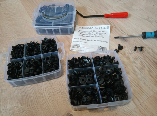

630 Teile XXL Box Befestigungsclips Nieten Stifte Universal Reparatur Kit + Hebelwerkzeug DM Autoteile 2142​
Heute eingetroffen, habe ich den direkt mal getestet.

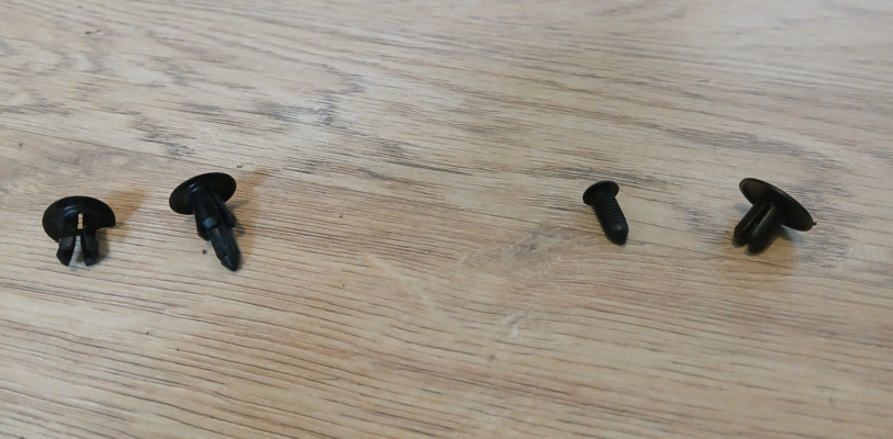

Links: Ein gebrochenes und ein heiles Saab Originalteil
Rechts: Niete und Schraubstift aus dem neuen Satz

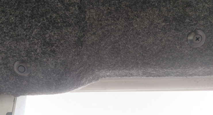

Hier am Fahrzeug am Kofferraum angebracht, links Original Saab-Teil, rechts aus dem Satz:
Wie zu erkennen ist, benötigt man für die Niete aus dem Satz einen PH2 Schraubendreher.
Es empfiehlt sich, den Stift nur sehr leicht reinzuschrauben. Auf dem Bild lässt sich erahnen, dass ich etwas zu fest angezogen habe.
Folge: Der Stift lässt sich nicht mehr herausdrehen, vermutlich muss die Niete zum Entnehmen zerstört werden.
Ein Lösewerkzeug, wie man es aus Zierleistenkeilsätzen kennt, ist dabei. In einer Qualität, die m.E. weder gut noch schlecht ist. Siehe Werkzeug mit dem roten Griff auf dem Foto oben.
Pros:
  • Sehr umfangreicher Satz
  • Ein brauchbares Lösewerkzeug ist im Lieferumfang enthalten
  • Sehr preiswert (Stand heute: ca. 10€)
Cons:
  • Vorsicht sollte man beim Schrauben walten lassen. Zieht man den Stift zu fest an, lässt er sich nicht mehr herausschrauben
  • Optischer Unterschied zu den Originalnieten
Mein Fazit:
Kommt man damit zurecht, dass es keine Originalteile mit dem praktischen Stift sind, ist dieser Satz gewiss sehr zu empfehlen. Man bekommt viel Ware für wenig Geld.

Der gezeigte Spreizniet ist ein GM Standardteil, welches auch am 902 und 931 sowie in vielen Opel-Modellen verwendet wurde. Die gibt es sogar im Baumarkt mit Autoabteilung, sofern die so ein kleines Regal mit so Befestigungszeug haben.
Ich bestelle exakt die gleichen Spreizniete immer im Sammelpack via Amazon oder Ebay. Gibt es da auch für kleines Geld und sieht exakt gleich aus wie Original.
