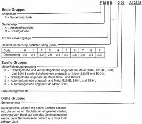

Hier mal zum dekodieren der Getriebebezeichnungen aus WHB 0 Technische Daten 1994-96:

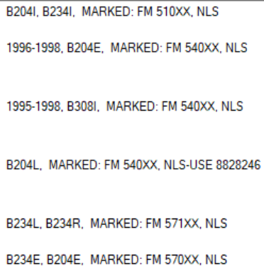

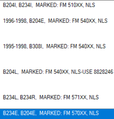

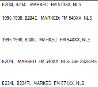

Und dazu aus dem EPC, was beispielsweise '96 wo verbaut wurde:

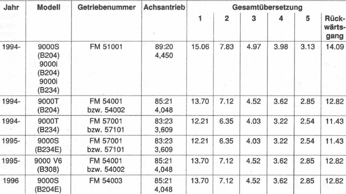

Der 2,0t (B204E) hatte somit ebenso eine 4er Endübersetzung wie der 2,0T (B204L).
Auch der Rest der Übersetzungen ist/war ab '96 identisch:
