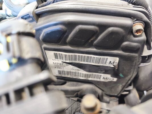

Hallo, ich bin die ganze Zeit auf der Suche nach einem passenden Kupplungssatz für meinen Saab 9-3 (2007) 1.9TiD Z19DT. Ich stoße jedesmal auf verschiedene Referenznummern von den verschiedenen Herstellern. Bin jetzt bei ZF Sachs gelandet. Die Teilenummer von Sachs wäre die 2290 601 072 und bei Valeo die 837301. Könnte einer der Packs passen ? Es steht meistens in der Anzeige Motornummer bis. Xxxx. Leider ist das Etikett auf dem Motor nicht mehr komplett erhalten. Hat jemand Ahnung ob eins von den passen würde ? Der Teile Händler konnte mir auch keine genaue Auskunft geben, trotz Zulassung.

Das Theater hatte ich auch: Motornummer ist essentiell!
Du wirst nicht darum herumkommen, die Motornummer von unten am Sockel des Ölfilters abzulesen.
Blöderweise sitzt der Ölfilter quasi hinten unten am Motor, am besten auf Hebebühne...
Laut VIN Abfrage steht bei mir Motornummer: 373189. Aber die Motornummer laut Teile hat immer eine Stelle mehr. (z.B. Motornummer bis: 6148137). Muss morgen mal schauen ob man auf dem Motorblock was erkennen kann.

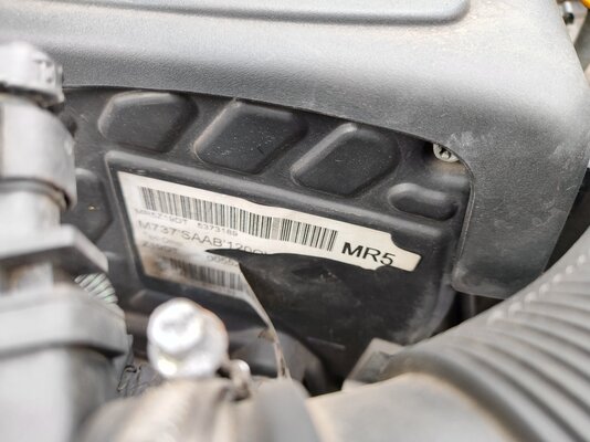

Auf dem Etikett ist noch eine Nummer sichtbar. Sie ist 7 stellig. Also könnte es sich doch um die Motornummer handeln. 5373189 steht darauf. Dann müssten doch die zwei Sachs Komplett Packs 2290601072 oder 2290601131 passen. Denn bei beiden steht bis Motornummer 6148137. Was der Unterschied sein sollte, keine Ahnung. Es gibt dann nur noch das Komplett Pack 2290601139 für den Z19DT, dort steht ab Motornummer 6148137.

In der Nähe vom Ölfilter ist keine Nummer zu finden. Hab auch nur den Aufkleber an der Zahnriemenabdeckung.
Sonst jemand eine Idee?
