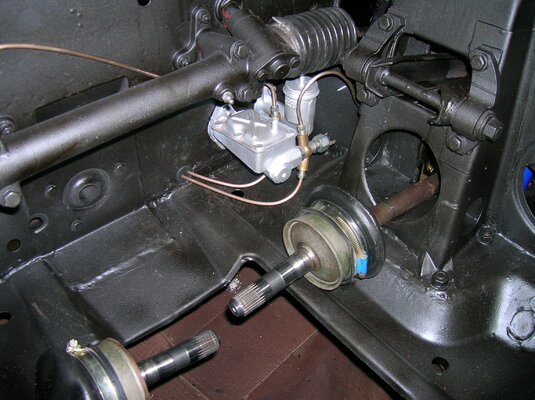

Habe ich an meinem Sonett 2 V4, der ab Werk immer nur den Geberzylinder mit Reservoir hat, auf die Variante wie beim Sonett III umgebaut, mit 2. Behälter oben für die Kupplung. Ich kann am Wochenende ggf. Fotos machen, falls die sich nicht eh schon in meinem Projekt-Thread finden (müßte eigentlich).

Anschluss für den Ausgleichsbehälter kannst du über den Deckel selbst erstellen.

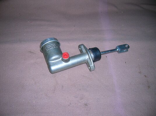

Möglicherweise habe ich noch ein Geberzylinder. Muss aber nachschauen.

Ja, geht auch. Aber da es den identischen Zylinder ja auch ohne Reservoir, nur mit Leitungsanschluß, gibt, ist das in meinen Augen der eleganteste Weg. Da kann kein Deckel oder in den Deckel selbst eingebauter Anschluß undicht werden...
