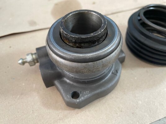

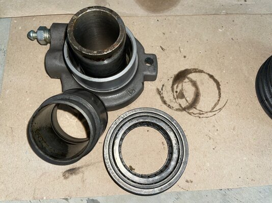

Ich hänge hier mal folgende Frage mit dran:
Den Nehmerzylinder zu überholen gehört auch dieser Wellendichtring dazu.(siehe Foto)
Der Stahlring außen rum sitzt ziemlich fest im Aluminium-Paßsitz. Wie demontiert ihr den?
Innen ist erstmal nur Gummi-Dichtlippe und der Stahlring liegt dann auf der Aluminium-Schulter. Wenn ich da mit einem Schraubenzieher dazwischen gehen will, werde ich wohl das Aluminium beschädigen.
Ich dachte jetzt daran, das Aluminium zu erwärmen, damit es sich ausdehnt und dann der Starling leicht raus zu lösen wäre.
… Aber dann dachte ich, ich frage mal hier in die Runde, denn der ein oder andere wird das ja schon mal gemacht haben.
Bin gespannt auf eure Rückmeldungen.
Gruß Johann

Da muss ich wohl auch noch ran? ist das am Ausrücklager?
wurde die defekte Gummidichtung entnehmen- so dass man mit einem kleinen Abzieher den Stahlring langsam rausziehen kann. Wärme allein wird nicht gehen, da sich der Ring ja auch etwas erwärmt, auch wenn er sich nicht so stark wie ALU ausdehnt.
Alle gut reinigen u. dann vorsichtig einpressen. So stelle ich mir es halt für mich vor.
Stahlring gehört zur Dichtlippe, ist ein teil. Und der Stahlring liegt im Verhältnis zum Alu soweit zurück, daß man mit einem Abzieher nicht dran kommt.
Ist übrigens der große Nehmer vom 9000 æro.
hab aber in dem Unterforum nichts gefunden.
Von innen durch die Bohrung der Getriebeeingangswelle mit einem passenden Werkzeug den Siri herausdücken bzw. klopfen. Habe jetzt nicht im Kopf was ich damals verwendet habe. Irgendwas in Richtung 19mm Langnuss (dem Innen-Durchmesser und der entsprechenden Länge angepasst).
werde es ja sehen, wenn ich es ausführe u. muss dann ja eine Lösung finden.
Ich werde JanJan's Strategie probieren und berichten.
Die Methode von Jan Jan mag beim kleinen Nehmerzylinder funktionieren ..?.. beim großen vom 9000 æro mit Innendurchmesser 29 geht es nicht.
Ich hatte hierfür ein RundMaterial auf knapp 29 abgedreht. Dieses greift aber nur an der Gummilippe an, die es dann einfach nur umstülpt/ abschert.
Ich habe mir dann einen kleinen Abzieher auf diesen Innendurchmesser angepaßt. Er greift dann problemlos unter die Dichtlippe auf den Stahlring.
Der eingepresste Stahlring hat ein gewisses Losbrechmoment, dann geht’s aber leicht raus.
… vielleicht etwas aufwändig, aber für das Aluminium die schonenste Variante.
