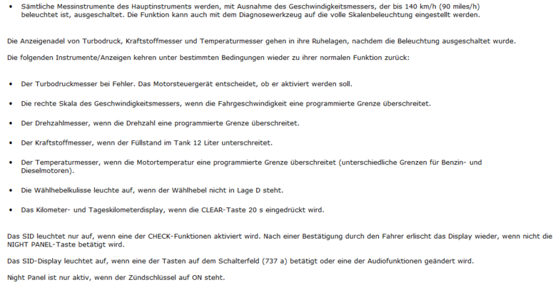

So sollte das funktionieren:

Habs heute nochmal ausprobiert, der Drehzahlmesser geht nur im manuellen Modus wieder an, bei "D" dreht er dazu nicht hoch genug. Bei welcher Drehzahl er genau angeht, kann ich nicht sagen, er schießt dann von 0 auf 6500-7000upm.
LG
Edit: So sieht das aus.
Saab 9-3 Nightpanel Drehzahl-Zuschaltung:

Genau das ist der Sinn……dann ist nur der Tacho beleuchtet (den Geschwindigkeitsbereich kann man im SID einstellen, entweder bis 140km/h oder ganz), oder die Beleuchtung geht an wenn im Night-Panel Modus eine Warnung einläuft oder ein sonstiges Kriterium verletzt wird, Drehzahl, Temperatur o.ä.……wenn Du z.B. den Tacho bis 140km/h begrenzt hast und fährst schneller, wird der komplette Tacho beleuchtet……
