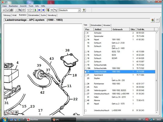

Da isser. (39)
attachment.php

Mit Verlaub, wo soll denn das ominöse Teil sitzen ?
Warum ist da keine Teilenummer aufgelistet ?
Keine Ahnung. Ist ewig her, daß ich so ein Auto gesehen habe. Aber APC braucht natürlich schon eine Info über den aktuellen Druck, wie sollte es sonst etwas regeln?
Nur über den Luftmassenmesser wird es mit hinreichender Genauigkeit wohl nicht gehen.
Die Lücken im EPC kann ich natürlich auch nicht erklären.
Naja, umgekehrt wird hinreichend genau bei der Trionic die Luftmasse aus Druck und Temperatur errechnet, warum nicht umgekehrt unter Kenntnis der Luftmasse und z.B. der Temperatur der Druck?
Weil er keine Temperaturmessung im Ansaugtrakt hat? Keine Ahnung, ich sehe im EPC nur das gesuchte Teil und weiß, das ein 900 mit vergleichbarer Einspritzung und APC den Druck braucht. Und es wurde ja nach der Lokalisation gefragt, das spricht auch für die Existenz des Reglers.
