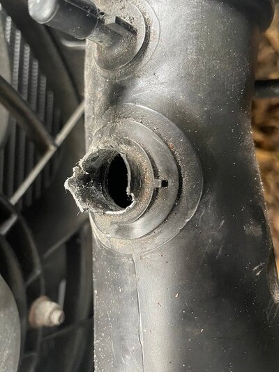

Berni Saaboteure e.V. Registriert 19. März 2015 Beiträge 589 Danke 207 SAAB 900 I Baujahr 1992 08. Aug. 2024 #1 Hallo miteinander, gibt es Möglichkeiten den abgebrochenen Flansch zur KGE zu reparieren oder muß der neu? VG Berni
Kon Kalle Registriert 04. Aug. 2009 Beiträge 1.275 Danke 303 SAAB 9000 II Baujahr 1998 Turbo FPT 08. Aug. 2024 #2 Ordentlich sauber machen und mit Karosseriekleber oder Dirko kleben. Ist mir auch schon abgerissen
