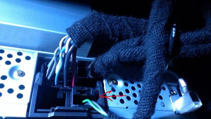

ich bin auf der suche nach einer anleitung für den aux anschluss. die lautsprecher werden ich vorne tauschen aber da muss ich

Wenn Du das kleinste Radio verbaut hast geht es meines Wissens nach nicht, einen AUX-Anschluss nachzurüsten, das geht soweit ich weiß nur bei ICM2 und ICM3.........
Nein, geht auch beim kleinen ICM1. Habs selber nachgerüstet und funktioniert einwandfrei!
Hat das kleine ICM eine AUX-Taste zum anwählen?
