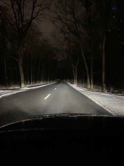

Habe ich als Fernlicht in meinem 2,3 turboS.
Im Vergleich zu den Halogen ein Unterschied wie Tag und Nacht.
Damit machen auch Matrix-LED Fahrer ihr Fernlicht aus, wenn ich mal kurz aufblinke. Mit dem Halogen-Fernlicht konnte ich mich da teilweise Todblinken...
Eine schwächere Version habe ich als Abblendlicht drin. Sind auch gut, da der Kontrast einfach besser ist.

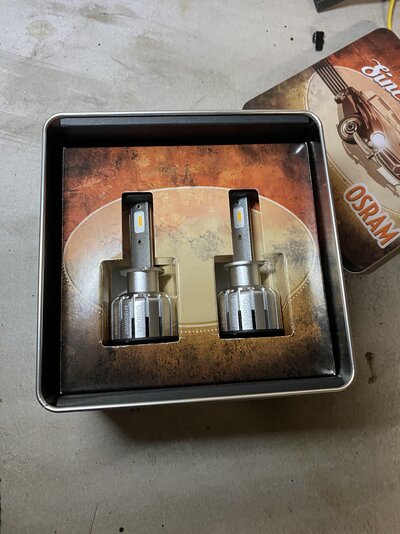

Bitte poste mal die Typbezeichnungen
Night-Eye. Die fürs Fernlicht habe ich in der Intensität nicht mehr bekommen. Die gabs in unterschiedlicher Lumen-Stärke
Das sind die fürs Abblendlicht.
Die sind von den Abmessungen etwas schlanker.
Die stärkeren sind etwas "klobiger"
Und die noch klobigeren hast Du beim FL rein bekommen?
Dort fahre ich nach wie vor immer noch H1-Gelblicht, weil es mir bisher immer zu eng war. Außer dem ist das FL im 9k so schon recht brauchbar und ich kann es sowieso fast nie nutzen.
