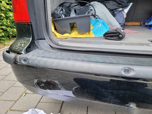

Kann mir jemand sagen wie ich die Leiste mit den Sensoren weiter ausklipsen kann, ohne sie kaputt zu machen? Ich finde nur Anleitungen für eine schmale Leiste hinten am Stoßfänger, aber meine geht über die ganze Ladekante.
Vielen Dank
Jens
Leg dich mal unter die Stoßstange und suche wo die Leiste von oben runter kommt. Du siehst dann 4 Schraubenköpfe SW10. Diese lösen nicht entfernen. Es ist ziemlich blöd die wieder reinfummeln zu müssen,
Dann vorsichtig links und rechts lockern, leicht anheben wo Du vorher die Schrauben gelockert hast und dann vorsichtig zu dir ziehen. Nach dem lockern der Schrauben ist eigentlich alles selbsterklärend. Das ist ein sehr nachgiebiger Kunststoff, solange Du da nicht mit dem Messer oder scharfkantigen Schraubendrehern umfummelst passiert da mit so viel.
