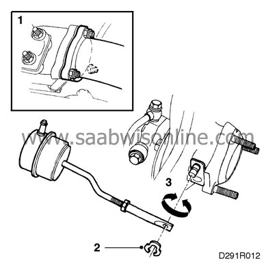

Dankeschön. Was ist das, und wo finde ich sie ?
Wenn Ring Nr. 2 abfällt, löst sich die Stange der Druckdose von der Welle des Wastegates am Turbo.
Ja, hab mich inzwischen etwas eingelesen. Werde ich mir mal anschauen und dann wieder berichten. Vielen Dank für den Hinweis.🙂👍

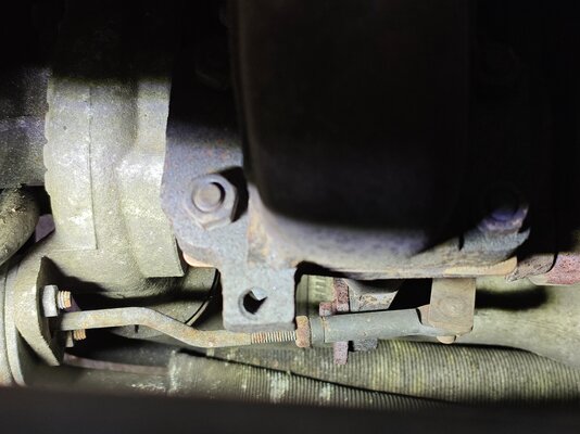

Schade... Wäre zu einfach gewesen 😅
Ja, schade.
