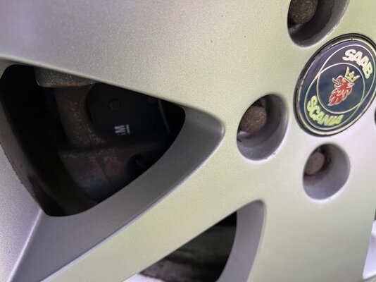

Mach doch bitte mal Bilder von der vorderen Bremse (einfach mit Felgen dran, das reicht).

GM, wurde dann wohl vom Vorbesitzer schon mal gewechselt, da war er aber noch nicht gehirscht.

GM ist das alles. Was du als GM siehst ist nur der Bremsbelag.
Du hast die kleine Bremse drauf.
Dann vorne auf 314 mm und hinten auf 292 mm vom Aero umrüsten.
Sprich neue Bremssattelträger, neue Bremssättel, neue Bremsscheiben, neue Beläge und wenn man es korrekt machen will zumindest hinten neue Spritzbleche.
