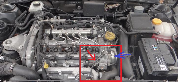

Bei mir war damals bei gleichem Fehlerbild die Unterdruckleitung zur Druckdose vom Turbolader undicht.
Ich würde an deiner Stelle erstmal das gesamte Unterdrucksystem nach undichtigkeiten absuchen und die Funktion der Unterdruckpumpe prüfen (prüfen lassen).
Die Leitungen findest du leicht wenn du die Motorverkleidung runter nimmst hast du vorn links (in Fahrtrichtung) die Pumpe sitzen von der die Leitungen für den Unterdruck abgehen. Diese einer Sichtprüfung unterziehen (evtl. bei laufendem Motor).

Bei mir musste die Pumpe nicht geprüft werden, da der Schlauch offensichtlich defekt war (Selbstdiagnose). Der Schlauch mit dem roten Pfeil war kaputt (am Stutzen gerissen). Die Pumpe ist der Kasten aus dem der Schlauch kommt (blauer Pfeil).
So jetzt kommt erst einmal eine zwischeninfo: der schlauch (blauer Pfeil) war defekt. er hatte einen Riss. ich habe den ausgetauscht und die fehler löschen lassen. leider hat soch das Problem nicht wirklich gelöst, obwohl das Auto schon besser geht. die Fehlermeldung ist auch wieder da.
also: weitersuchen.. auf jeden Fall: ein Schlauch ist schon mal ganz. weiss da noch jemand rat...und wie genau wird die Funktion der Unterdruckdose denn geprüft!? das wäre technologisch noch sehr interessant!!

Bei mir war auch der Fehlercode P0234 im Diagnosegerät angezeigt worden.
Ich habe mir auch den beschriebenen Schlauch angeschaut.
Bei mir war der Schlauch (blauer Pfeil abgegammelt bzw. regelrecht zerbröselt.
Habe den Schlauch gewechselt und jetzt rennt er wieder wie eh und je.
Ich habe auch den Schlauch (roter Pfeil) untersucht. Der war ein bisschen unterhalb
aufgerieben. Hier hat er sich offensichtlich an einer Schlauchschelle von einem dicken Schlauch ganz dünn gescheuert.
Den werde ich vorsichtshalber auch noch wechseln.
