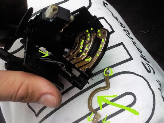

habe den wischerschalter nun repariert!

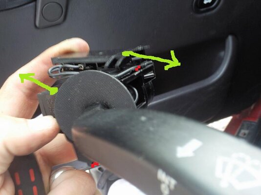

bild4 zeigt in welche richtung man das gehäuse öffnen muss,... also auseinanderziehen... zuerst aber die eine gehäusehälfte übe alle nasen ziehen sonst geht nichts...
die roten punkte auf B4 zeigen wo diese sind!

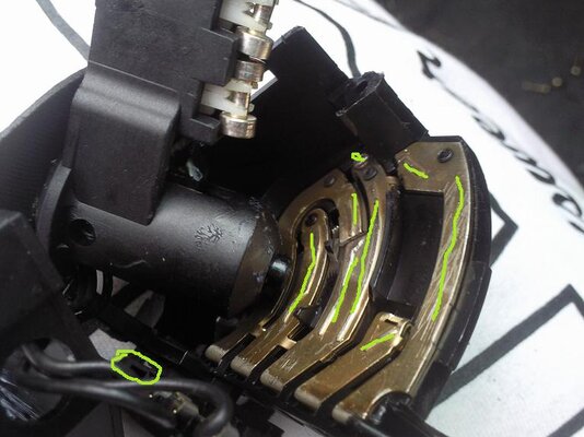

ist das gehäuse nun offen zeigt B1 und 2 wo ich die schleifbahnen mit nen kl. schlitzschraubenzieher abgekratzt habe(grüne punkte und striche), damit wieder kontakt hergestellt wird....
polfett habe ich weggelassen..
auf bild 2 zeigt der große grüne Pfeil ebenfalls wie man die beiden hälften wieder zusammenbringt....
den matellbügel auf B2 muss man mit nen shraubenz. herausdrücken....
wo er sich befindet sieh man auf B1 bei dem grünen kreis....
