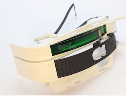

Ein Blick ins WIS ließ schlimmes erahnen: nicht als seperates Ersatzteil erhältlich
Spinnen die Schweden?
Ein Gackliches Plasteband- Wert vielleicht 10 Cent und in 3 Sekunden gewechselt, soll über 200€ kosten?
Es geht um das grüne Band hier im Bild.
Dieses ist nur erhältlich, wenn man das Plastikgedöns ringsum mitkauft.
Selbst dieses dürfte für 5€ herstellbar sein. Ist ja nur bissel Plastikspritzguss, ne Glüchlampe und die Jalousie.
Bei mir ist die Mitnehmerlasche weggebrochen, so dass die Jalousie das Plastikband nicht mehr hin und her schieben kann.
Hat das schon mal jemand repariert bekommen? Oder ne Grandiose Idee?
Ich würde mich ansonsten mal in nen Bastelladen gehen und nach selbstklebenden Folien umsehen.
Wie wäre es, das mit einem Farblaserkopierer auf eine Overheadfolie zu kopieren und dann neu auszuschließen?
so ähnlich hab ich es vor...nur mangelt es an einem Farblaserdrucker...außerdem wäre die Folie zu dünn .

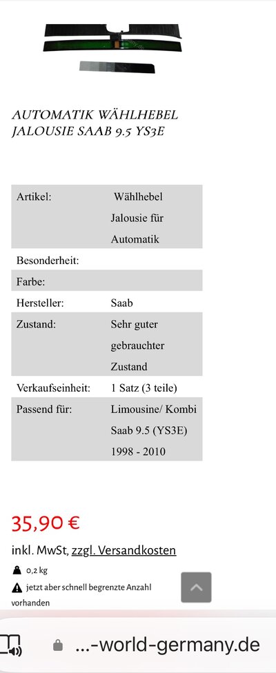

Bei Aero World immer mal wieder zu bekommen, habe auch noch 1 (ER-Satz) liegen, möchte ich aber leider vorerst behalten.
Yes, hatte ja ein Screenshot davon angehängt.
