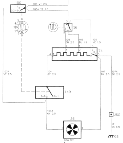

Blickt man auf die Preise am Gebrauchtmarkt, könnte man meinen, das Auto wäre es niemals wert gewesen. Naja egal. Jetzt hab ich ihn. Aktuell habe ich ein Problem mit der Lüftung: Das Gebläse funktioniert nicht wie es soll – es läuft nur auf dieser <—> Stufe .
Auf allen anderen Stufen furzt es mal kurz und dann ist Schluss. Kann mir da jemand weiterhelfen?

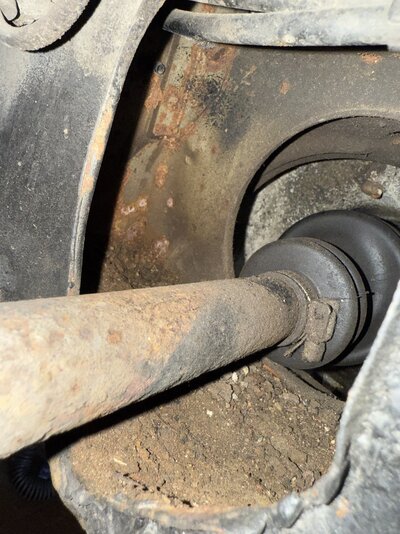

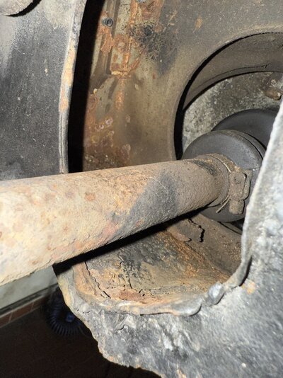

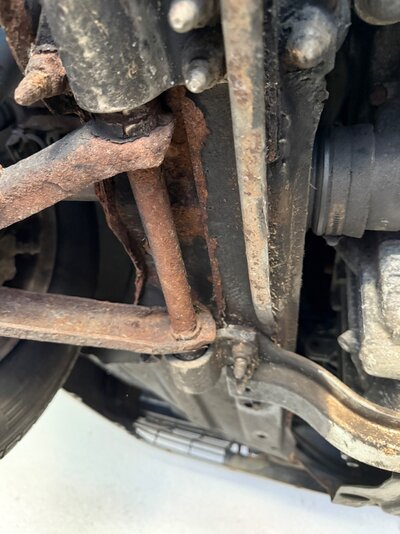

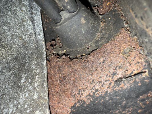

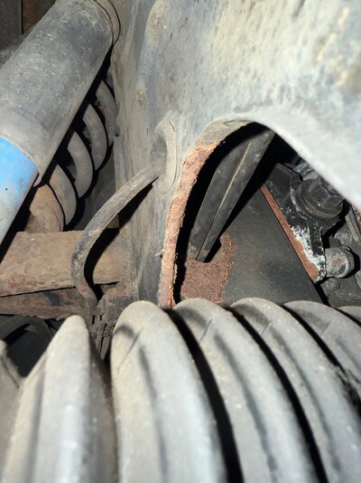

Des Weiteren hätte ich sehr gerne mal Einschätzungen bezüglich meines linken Achswellentunnels , des linken Lenkgetriebetunnels sowie die Substanz des Querlenkers.
Ist der Wagen mit den Mängeln Schrott?
Ich bin leider kein Profi und demnach kann ich die Lage kaum einschätzen. Im Anhang die Bilder.
Den Ordentlich entrosten. Und dann schauen, ob er "löchrig" wird.
Beim QL auch vernündtig entrosten, und dann Brantho 3in1 rauf.
Auf Deinen Bildern ist größtenteils erstmal nur reiner Oberflächenrost zu sehen. Wenn das alles bleibt, kannst Du sehr glücklich darüber sein. Und wenn nicht, ist es auch kein Gau. Schaue mal unter Fin's 900er auf die Bilder der Kiste meines jüngsten Sohnens. Der war noch relativ gut. Viele der hierbei rottigen Stellen hatte ich an meiner Semmel sogar schon vor über 20 Jahren machen müssen.

Das Gebläse ist rein elektrisch, und der Gebläsemotor läuft unabhängig un den ganzen unterdruckgesteuerten Klappen.
Nun ja, so kann man das nicht sagen.
Wenn der Luftverteiler auf 0 steht, ist das Gebläse aus, auch wenn der Gebläseschalter auf 3 steht.
Und bei verschiedenen Verteilstufen, bläst das Gebläse in verschiedenen Stärken. Also irgendwie muss das Zusammenhängen.
Ich suche heute mal im Fundus, wie das aussehen könnte....
Klar: der "Luftverteiler" ist auch gleichzeitig ein elektrischer Schalter.
Und nein, die dort ebenfalls angeschlossenen Unterdruckschläuche haben keinen Einfluss auf seine elektrische Funktion.
Wenn der Lüfter nur auf höchster Stufe läuft, so sollte man immer erst einmal nach dem Vorwiderstand schauen.
Bin mir nicht mehr ganz sicher, ob man dia irgendwie so ran kommt. Glaube aber mich zu erinneren, dass dafür das Kniebrett raus muss.
Die 149 und 150 hier im Schaltplan (über die Ltg. 103 kommt von oben Plus von Si 9) sind die beiden Schalter im "Luftverteiler". Der von Dir genannte "Gebläseschalter" ist die 35.
Jetzt hab ich verstanden was du mit der Unabhängigkeit meintest. Das mit diesem „Unterdruck-Furzen“ hat mich anfangs auf Unterdruckbauteile (Schläuche etc) schließen lassen.
Mal sehen ob ich da iwie rankomme.
