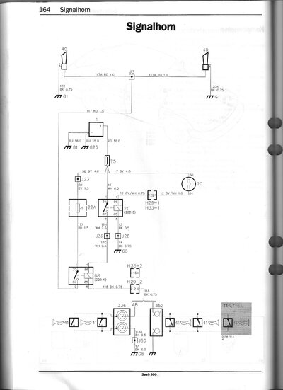

Huptaster bekommen die Masse über den gefederten Kontaktstift vom Lenkrad der auf dem Schleifring der Lenksäule aufliegen muss. Dieser bekommt wiederum Masse über ein Kabel (schwarz) vom Korb der Lenksäule. Das wurde m. W. aber hier im Forum schon mal erläutert.3_2_Elektrische_Anlage_1991_0165.jpg3_2_Elektrische_Anlage_1991_0164_HUPE.jpg

Die Masseseite "vor" dem Taster wird halt leider weder in der Beschreibung noch im Schaltplan dargestellt.
