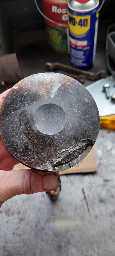

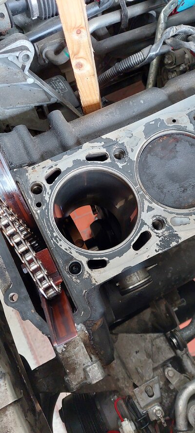

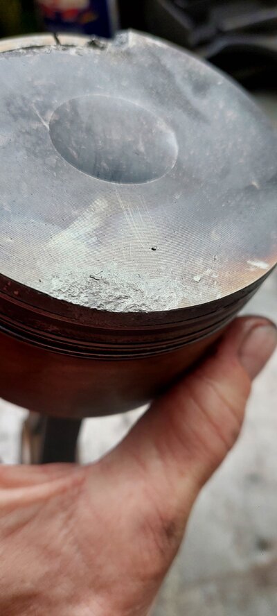

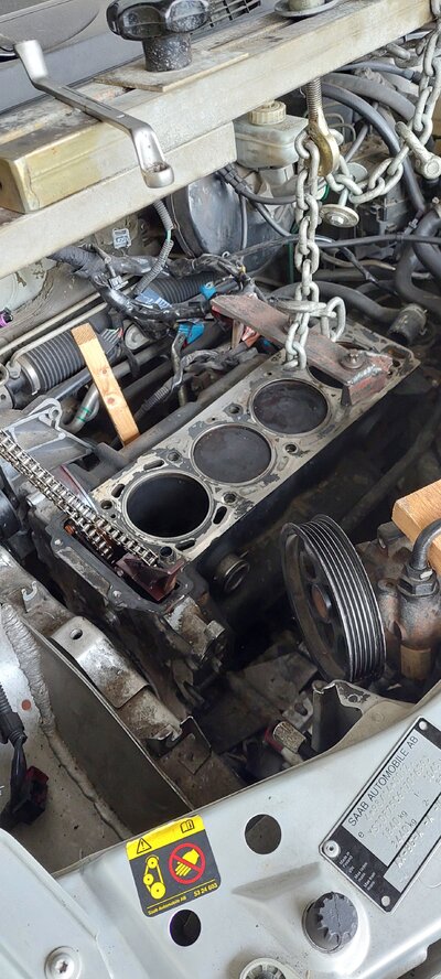

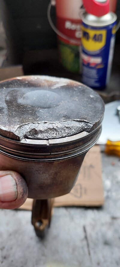

Hier mal für die Allgemeinheit was ich denn hier so mache. Hat original erst 155000 km runter. Denke mal die Einspritzdüse vom erste hat gesuppt, da nur der erste betroffen ist.Eine Frage mal zum Stirndeckel. Kann ich den so abziehen, oder muss ich vorher die Ölpumpe raus.

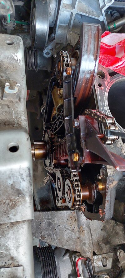

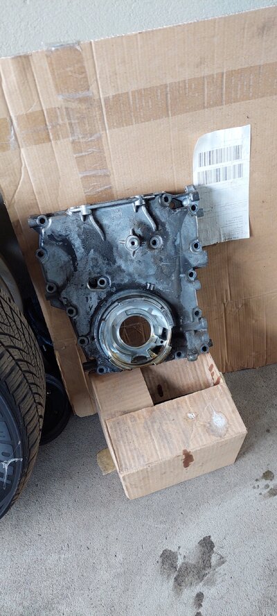

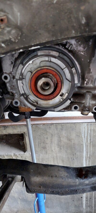

Naja, verschraubt ist da nichts, aber der Deckel muss dann recht gerade raus um da nichts zu verkanten. Insbesondere wenn der Block noch im Wagen ist sehe ich da wenig Chancen das heil runter zu bekommen und vor allem da raus gefädelt zu bekomme ohne erst die Pumpe raus zu nehmen. Aber ich hab es noch nie ausprobiert, hab immer die Pumpe erst raus genommen. Ist ja (mit der passenden Seegerringzange) auch kein Problem, Seegerring, Deckel (sträubt sich meist etwas) und die beiden Teile der Pumpe raus nehmen.
So steuerkettendeckel ist draußen. Ölpumpe vorher raus bauen, Getriebehalter am linken Längsholm lösen und den ganzen Motor 10 cm nach links geschoben, und dann kann man den Deckel nach unten raus friemeln.

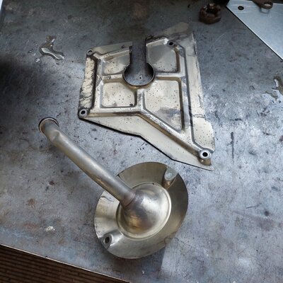

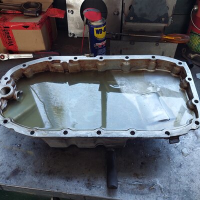

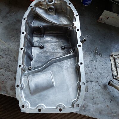

Man nehme dann Danchlorix aus dem Rossmann, und die Ölwanne wird schön sauber.
Und siehe da es funktioniert. Noch paar Kleinigkeiten hier und da, was etwas hartnäckiger ist, aber sonst ein gutes Ergebnis
